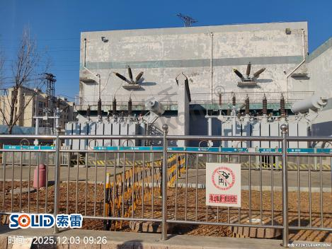

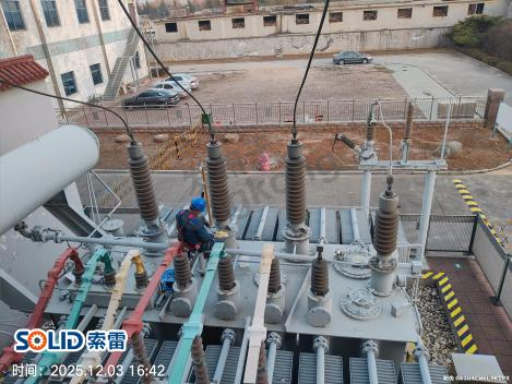

真实案例:国网某供电公司1#、2#主变,夏季几乎不漏,冬季0~6℃时放气阀、法兰盘接合缝明显渗漏。
(变压器漏油情况)
结论:冬季堵漏材料必须耐温变、抗收缩、与金属牢固粘接。

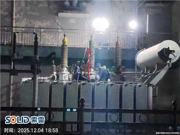

三、真实案例:国网某供电公司变压器堵漏过程
项目概况
●设备110kV变压器,1#主变B相放气阀漏油;2#主变高压侧AB相法兰盘(直径50cm)及B相放气阀漏油
环境12月初,0~6℃,晴天
材料SD2240(7组)+ SD7111C(2组)
施工过程

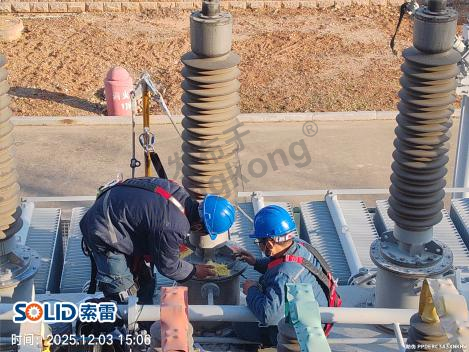

第一天(1#主变)
擦拭观察1小时,确认漏点。打磨至金属本色。SD2240摁压封堵(热风枪加热机体和材料),固化后观察30分钟无漏。涂覆SD7111C加固。当日完成。

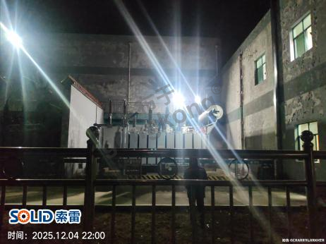

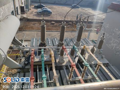

维修人员仅发现B相放气阀及10cm接合缝漏油。因时间紧张,B相先用SD2240封堵再SD7111C加强,C相直接SD7111C加强。加热固化,晚10点完工。

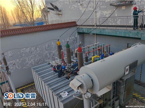

后续反馈
设备运行后未再漏油。所有按标准工艺处理的漏点一次封堵成功。
说明:我方技术人员未能进入现场监督,但施工方严格执行了打磨、加热、分层封堵工艺,验证了索雷材料在冬季变压器堵漏中的可靠性。

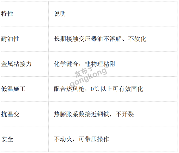

四、索雷碳纳米聚合物材料技术特性
该材料已成功应用于变压器法兰盘、放气阀、升高座等部位的带压堵漏不停运抢修
