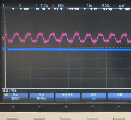

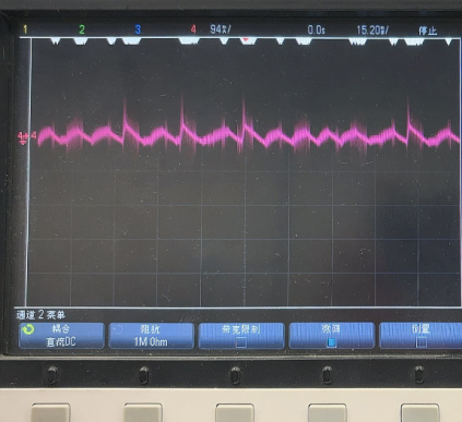

开关电源纹波
特点:包含高频开关频率基波(通常50kHz~5MHz)及其谐波,以及由于电感电流纹波导致的尖峰。
形态:通常呈锯齿波或带有高频阻尼振荡的方波毛刺。如图:
工频干扰
特点:50Hz/60Hz及其倍频,主要来源于市电耦合或地环路引入。
形态:正弦波或畸变正弦波。

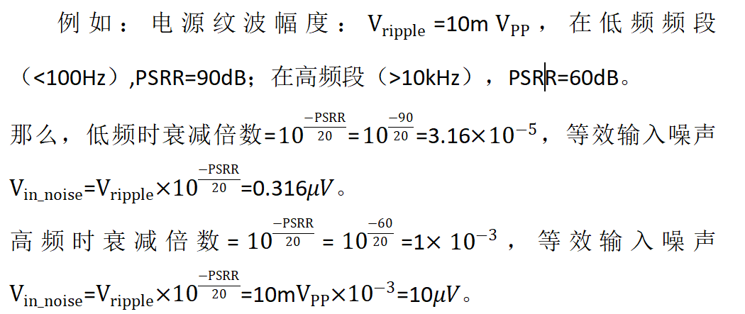

有限电源抑制比
如图,精密运放AD823AARZ-R7的PSRR频率特性曲线。
曲线显示在低频(<100Hz)时PSRR可达90dB,随着频率升高(>10kHz),PSRR急剧下降至60dB。这表明高频纹波即使幅度很小,也可能等效为较大误差。
所以,高频时等效输入噪声从 0.316μV 变为 10μV,放大了约31.6倍。

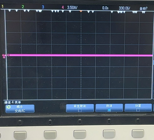

针对由于开关电源带来的纹波,改善后近似一条干净的直线。
