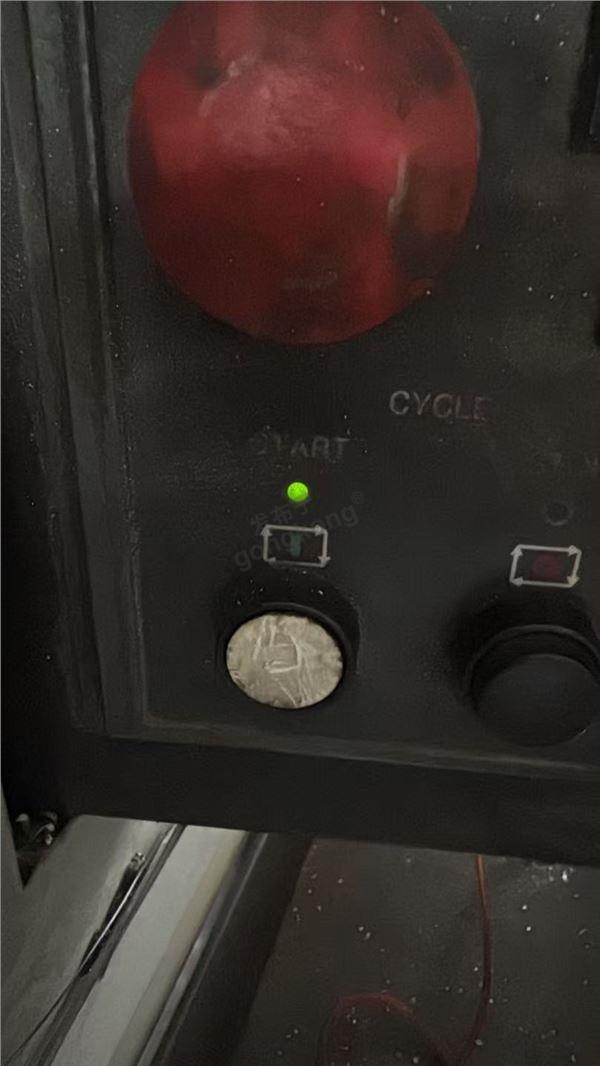

如题;
         公司一台三星PL600AW数控机床,法兰克系统。昨天下班时正常停机,关机。今天上班开机后,主轴无法运行。无任何报警信息,X、Z轴工作正常,回零正常;刀塔手动换刀正常;液压卡盘松开、锁紧正常,且锁紧信号正常。手可以转动主轴,传送皮带也正常。配电箱接线、插头均正常,驱动器也正常显示。MDI模式下,M03 S100,按循环启动按钮,程序运行,主轴不转...求哪位大神指点一下,可能问题出现在哪???1111.jpg
