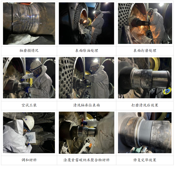

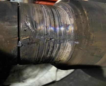

索雷碳纳米聚合物材料口技术为高压电机轴磨损提供免拆卸在线修复方案——某钢铁企业一台2800kW引风机电机突发轴承烧结抱死,轴颈单边磨损达2mm,无备用机。索雷技术团队现场7小时完成修复,设备一次开机成功。
(引风机电机轴磨损变形情况)
【文章正文】
某钢铁企业焦化工序一台2800kW引风机高压电机,曾突发轴承烧结抱死——自由端NU232轴承内圈与Φ160mm主轴颈粘连,轴承位单边磨损深达2mm。没有备用电机,整条产线面临断料风险。索雷技术团队凌晨抵达现场,不拆机、不换轴,仅用7小时完成在线修复,设备一次开机成功,生产未受影响。

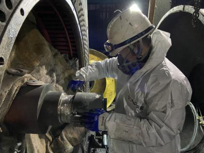

上述钢铁企业这台YBBP 800-6W 2800kW电机,正是同时踩中了这三个痛点。

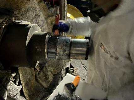

工艺端——索雷工装修复工艺
以轴上未磨损的原始轴肩为基准恢复同轴度,将调和材料涂覆于磨损区域,通过精加工内径的修复工装挤压成型。尺寸与几何公差由工装保证,无需现场车削或磨削加工。整个过程仅对裸露轴承位操作,十几吨重的转子无需拆下运走。

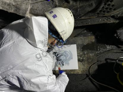

(调和索雷碳纳米聚合物材料)

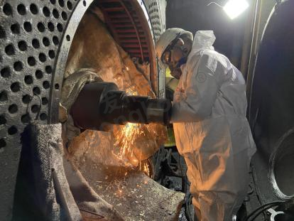

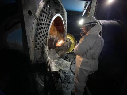

抢修从凌晨4点开始:先以氧炔焰清除油污至碳化无火花,电动钢丝刷与砂轮片清理磨痕毛刺,磨光机打磨至粗糙金属基材。随后安装工装,以未磨损轴段锁定同轴度基准。根据磨损量计算、调和索雷碳纳米聚合物材料,均匀刮涂轴面,安装涂有索雷脱模剂的工装,辅助加热加速固化。上午10点前拆卸工装,检测尺寸达标,清理飞边,加热轴承直接回装。
(涂覆索雷碳纳米聚合物材料)

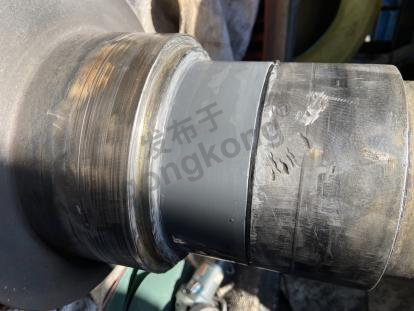

从接报到开机,7小时完成。修复后电机振动值、轴承温升均在正常范围,长周期运行稳定。这一案例是索雷工业与国内多家钢铁头部企业众多合作场景的缩影。
(索雷在线修复完毕效果)
