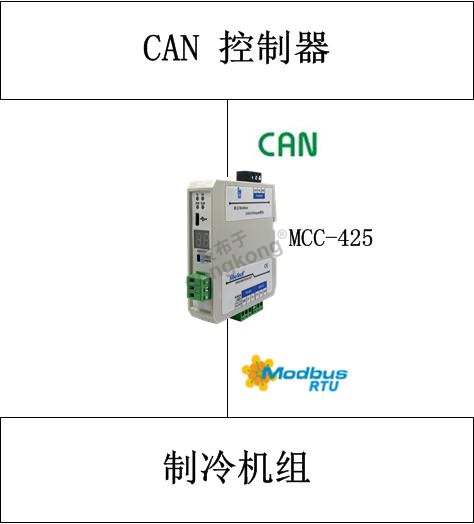

经过技术评估,项目选用 MCC-425 协议转换网关作为连接制冷机组与CAN控制器的通讯桥梁

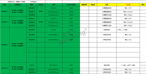

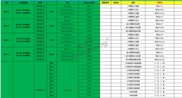

跨协议组网:网关作为 Modbus 主站连接制冷机中的PLC,同时作为 CAN 节点接入CAN控制器,成功实现 Modbus RTU 到 CAN 的双向数据转换

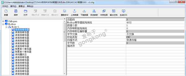

简单易用配备专用配置软件 CM-123,支持快速配置与数据自动映射;CAN 控制器可直接导入 DBC 文件,快速完成与网关的通讯配置;结合网络自动管理功能,真正实现上电即用、高效部署
稳定数据链路:依托网关的高可靠性固件与抗干扰设计,保障了出口温度、压力、流量等核心参数的实时上传,为系统提供了精准的数据支撑

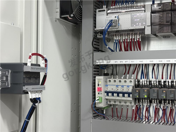

现场控制柜内实景
CM-123 配置软件提供直观图形化操作界面,快速完成Modbus通讯参数(波特率、数据位、校验方式从站站号)及寄存器地址等设置

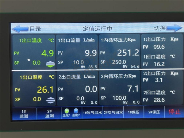

网关完成数据采集与协议转换后,将数据统一推送上位机。上位机监控画面可实时展示温度、压力、流量等信息
