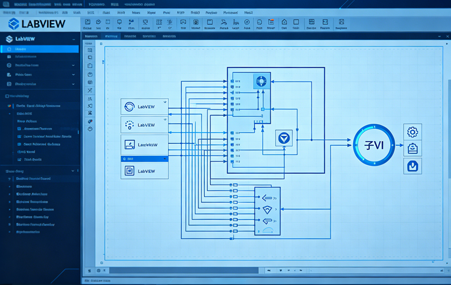

LabVIEW 作为图形化工程编程环境,凭借数据流模型、自动内存管理、一键创建子 VI、自动索引循环等原生设计,大幅降低测控与工控程序开发门槛,消除语法错误、简化并行开发、提升代码复用与维护效率。其工具链高度适配工程场景,在快速原型、模块化设计、并行测控系统中具备文本语言难以替代的优势。
