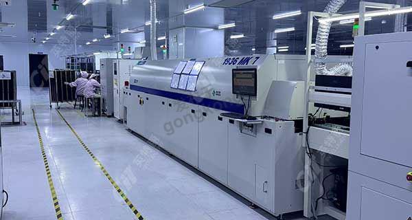

PCBA电路板加工生产中,回流焊与波峰焊是两大核心焊接工艺,广泛应用于各类电子产品的电路板组装制程中。两种焊接工艺适配的元器件类型、作业原理与应用场景截然不同,直接决定了电路板的焊接品质、电气性能与生产效率。为让大家清区分两种工艺的核心价值,本文将结合PCBA生产标准,详细讲解回流焊与波峰焊的区别及具体作用。
一、回流焊与波峰焊的核心工艺区别

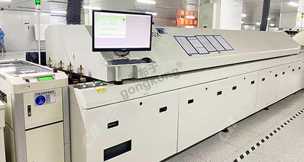

回流焊:是适配SMT表面贴装工艺的专用焊接方式。该工艺依托预设温控程序,通过回流焊炉对电路板整体均匀加热,使PCB焊盘上预印刷的锡膏熔融,让片式元器件焊端与PCB焊盘充分浸润结合,最终冷却固化形成稳定焊点,全程适配表面贴装无引脚、短引脚精密元器件。
波峰焊:是针对THT通孔插件工艺的主流焊接技术。作业核心是通过波峰焊设备的机械泵结构,将炉内熔融的液态钎料持续喷流,形成稳定的锡液波峰,让PCB板通孔与插件元器件引脚充分接触锡液,完成通孔部位的填充焊接,专为直插式元器件焊接设计。
二、回流焊的工艺作用与优势
回流焊是SMT贴片加工的关键收尾工序,完整工艺流程为:焊膏印刷—元器件贴装—高温回流熔融—冷却固化。首先通过钢网将焊膏精准印刷在PCB指定焊盘位置,再由自动化贴片机将电阻、电容、IC芯片等贴片元器件精准贴装,最后送入回流焊炉,通过升温、恒温、冷却的标准化流程,实现元器件与PCB焊盘的牢固电气连接。
该工艺适配高密度、高精度的微型贴片元器件焊接,成品具备体积小巧、抗震抗冲击、高频性能稳定、焊点均匀可靠等优势,自动化生产效率极高,良率稳定,是目前精密电子产品PCBA加工的主流核心工艺,占据行业加工主导地位。
三、波峰焊的工艺作用与优势
波峰焊主要应用于PCB通孔插件元器件的焊接作业。生产流程为:插件元器件通孔插装—电路板输送—接触锡液波峰—冷却固化成型。操作人员或自动化设备将直插式元器件引脚插入PCB通孔后,传送轨道带动电路板匀速通过熔融焊锡炉,锡液波峰充分渗入PCB通孔,包裹元器件引脚,冷却后形成饱满焊点,实现电路导通。
该工艺可高效完成大体积、高功耗插件元器件的批量焊接,解决了贴片工艺无法适配通孔插件的焊接难题。目前绝大多数电子产品采用贴片+插件的混合组装设计,回流焊与波峰焊搭配使用,可全面满足各类电路板的组装生产需求。
