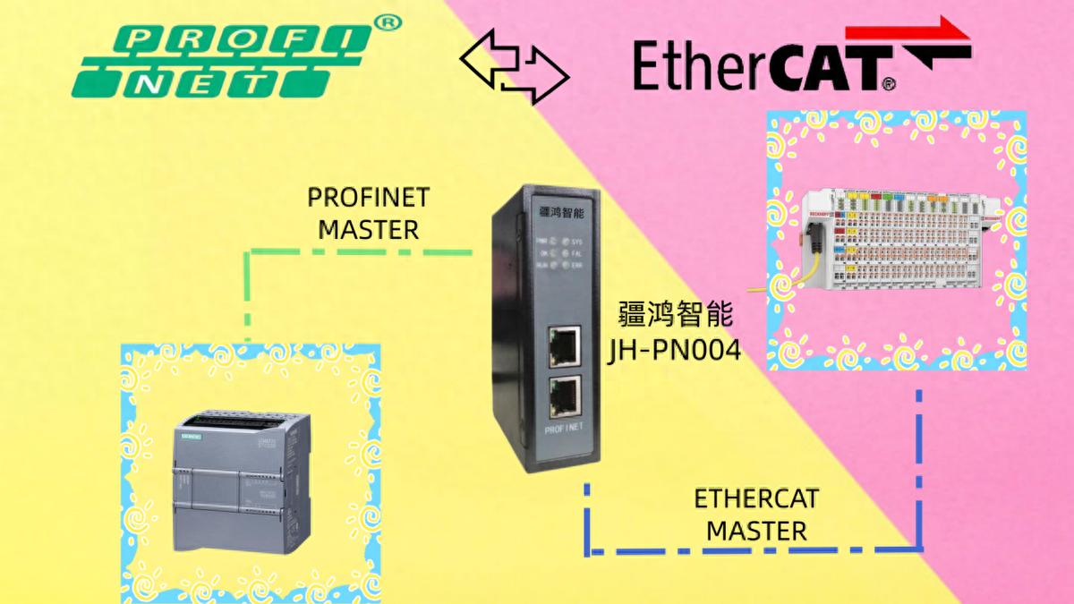

去年在华东一家CNC机床制造车间,我遇到了一个典型的“协议孤岛”问题。产线的核心控制器是西门子S7-1500 PLC,走的是PROFINET协议,而现场一批高速数字量IO模块却是EtherCAT接口——两者在物理层和数据链路层上完全不兼容。
这批EtherCAT IO模块响应速度极快,非常适合CNC机床对刀具监控、主轴振动信号的μs级采集需求。但PLC不认,模块装上去就是摆设。工程师尝试修改GSDML文件、调整总线周期参数,甚至考虑过更换整套IO方案,最终都卡在了协议栈底层无法互通上。
二、网关:不起眼但不可或缺的“翻译官”
方案最终落地靠的是一个工业协议网关。这个设备一端作为EtherCAT主站与IO模块通信,另一端作为PROFINET设备挂载到西门子总线中。
它的重要性体现在三点:
第一,协议翻译。网关实时将EtherCAT的过程数据映射到PROFINET的IO输入输出区,底层帧格式、同步时钟、数据包结构全由网关处理,两侧总线各跑各的,互不干扰。
第二,时序解耦。EtherCAT的DC时钟周期可短至250μs,而PROFINET RT通常为1ms或2ms。网关内部用双口RAM做缓冲,以各自周期收发包,不会因为一方快一方慢导致数据丢包或错位。
第三,工程代价最小化。PLC侧无需修改硬件组态之外的任何程序,IO模块侧也不用更换型号,只是中间串了一台网关。
三、改造前后:从死局到活路
改造前:两台设备面对面,谁也不说话。西门子PLC的诊断缓冲区反复报“IO设备故障”,EtherCAT模块的状态LED始终停留在“OP未建立”。产线因此停了两周,外方技术支持给的方案要么换PLC(成本过高),要么退掉IO模块(不符合高速采样的工艺要求)。
改造后:网关上线配置花了半天。重点是三个参数:PROFINET设备名设定、EtherCAT的周期与同步模式匹配、IO映射表的字节对齐。通电后PLC自动识别网关为PROFINET设备,读回IO模块的输入信号。刀具磨损监测、主轴负载波动、冷却液压力开关,这些原先无法接入控制器的信号全部进入PLC逻辑,整机联调一次通过。
四、总结
CNC机床对实时性和确定性的要求极高,协议不匹配不是更换一两个部件能解决的。网关这类设备在自动化圈子里常常被轻视,认为“多一个节点多一个故障点”。但从这次实践来看,高质量的协议网关恰恰是异构总线环境中最可靠的那个中间件。它用较低的硬件成本和几小时的配置时间,避免了一次动辄数万元的总线改造或硬件替换。
