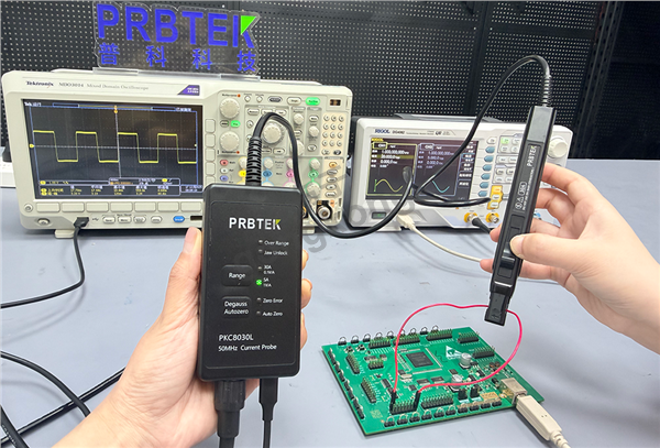

电流探头是示波器测量核心部件,广泛应用于多领域,长期使用易因环境、操作等因素出现故障,影响测量效率与精度。本文整理6类常见故障及简易排查方法,方便技术人员快速解决。
一、无电流信号/波形完全无反应
探头接入后示波器无波形、无读数,优先排查以下几点:
(1) 电源故障:检查探头开关、电池电量或适配器,充电、换电池或重插电源即可。
(2) BNC接口问题:接头松动、氧化或针脚变形,拧紧、清洁接口或更换测试线。
(3) 设置错误:探头设为OFF档、量程过大或通道未开,切换合适量程并开启通道。
(4) 示波器设置:调整为DC耦合,合理设置垂直档位与触发电平。
