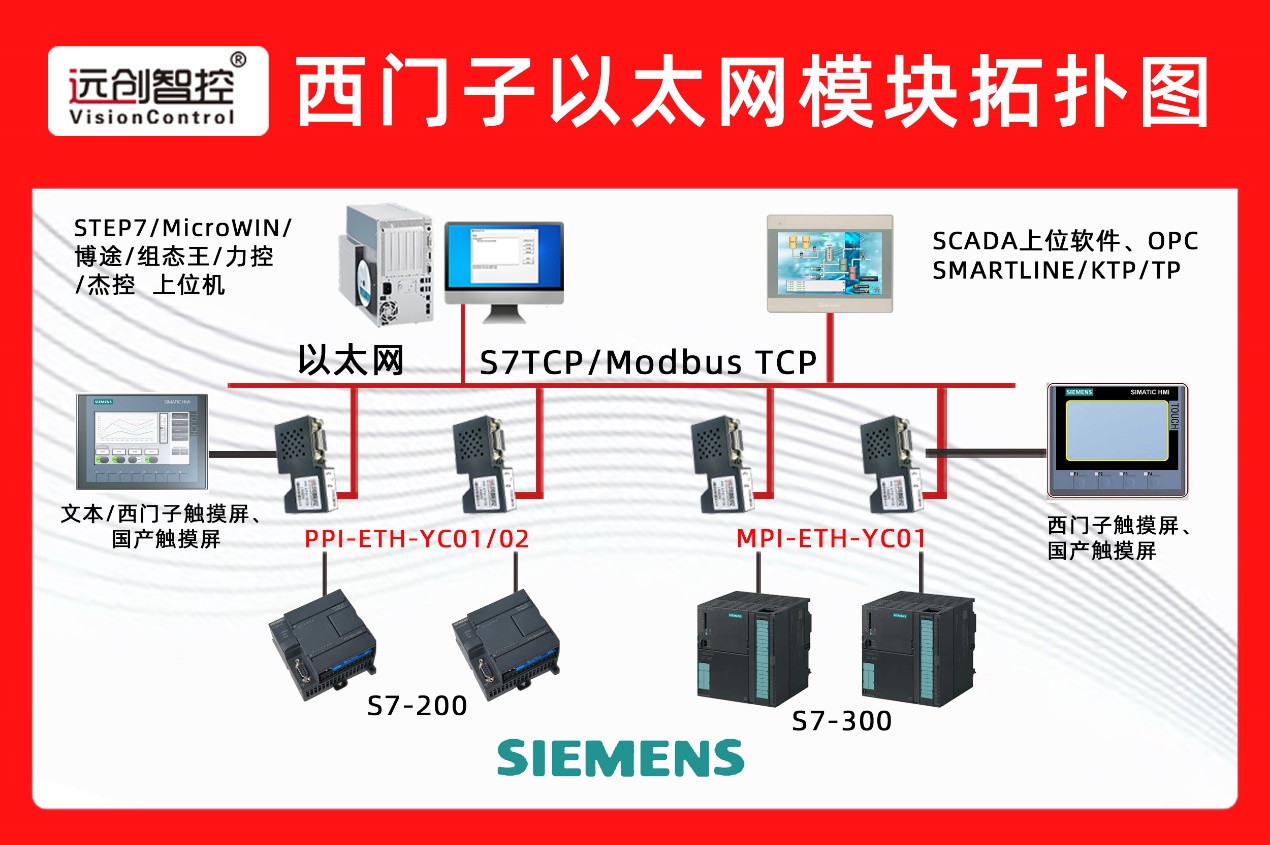

解决方案:依托MPI-ETH-YC01模块的接口扩展功能,该模块可扩展1个以太网口和1个九针MPI接口,其中新增的九针口可直接连接额外触摸屏,原有触摸屏无需拆卸,实现多触摸屏同时接入,满足车间不同点位的监控需求,无需更换PLC,降低升级成本。
3. 痛点三:车间现有触摸屏品牌多样(西门子KTP700、昆仑通态、威纶通),不同品牌触摸屏通讯协议存在差异,无法与PLC MPI接口兼容,无法实现统一监控。
解决方案:MPI-ETH-YC01模块支持所有品牌触摸屏接入,兼容主流触摸屏通讯协议,无论是西门子、昆仑通态还是威纶通等品牌触摸屏,均可通过模块的扩展接口(九针口或以太网口)与PLC建立稳定通讯,无需额外添加协议转换模块,实现统一监控与操作。

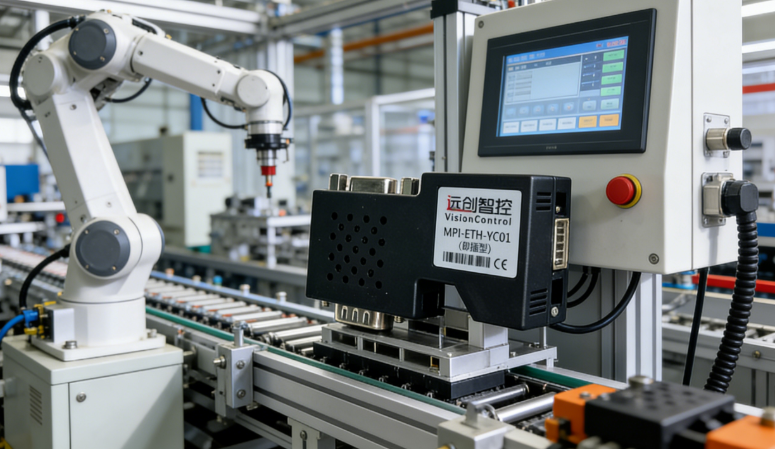

- 以太网转换模块:远创智控MPI-ETH-YC01,作为MPI与以太网的转换核心,支持MPI协议,扩展1个RJ45以太网口、1个九针MPI接口;

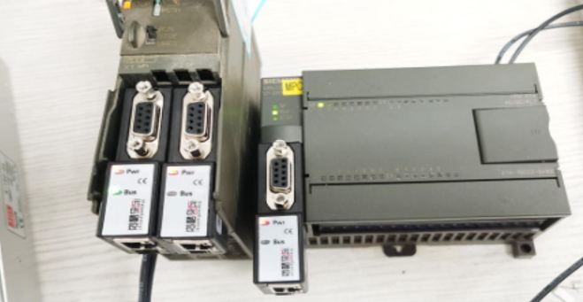

第一步:断电操作,确保施工安全,断开西门子S7-300 PLC的MPI接口电缆,将远创智控MPI-ETH-YC01模块的MPI输入端与PLC的MPI接口连接,紧固接线,模块由PLC供电,无需额外外接电源;
第二步:将原有西门子KTP700触摸屏接入模块的扩展九针MPI接口,新增昆仑通态触摸屏通过网线接入模块的以太网口,完成硬件接线;
第三步:通过电脑登录模块WEB配置界面(默认IP:192.168.1.100),设置模块MPI波特率(与PLC一致,默认187.5Kbps)、以太网IP地址(与触摸屏、上位机同网段),无需修改PLC程序;
第四步:启动设备,依次接通PLC、模块、触摸屏电源,测试通讯稳定性,确认触摸屏可正常读取PLC参数、下发控制指令,无卡顿、丢包现象,实施完成(全程耗时≤2小时,不影响车间正常生产)。
