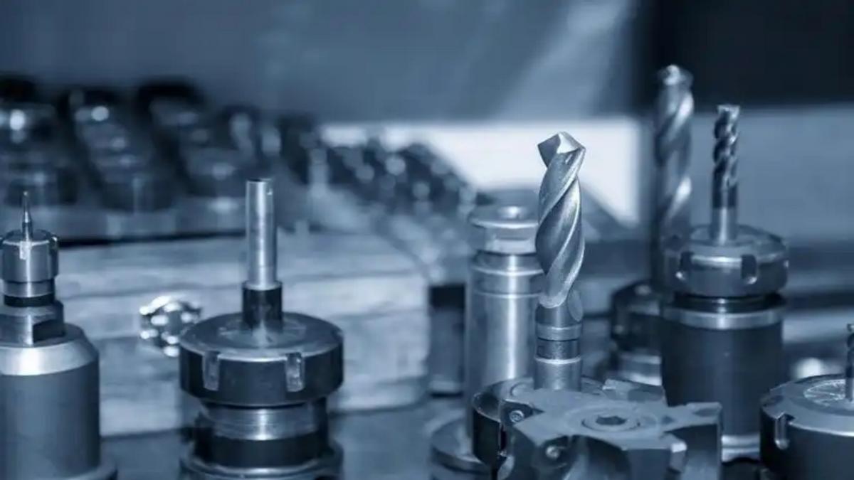

某精密机械加工企业,产线上长期依赖操作工手动扫码录入零件信息,并凭经验判断刀具更换时机。操作工需要反复核对加工参数,并在刀具达到预估寿命前主动停机更换。由于夜班人员疲劳或注意力波动,曾多次发生“超寿命使用”导致刀具断裂、零件报废的事故。同时,待加工零件与加工程序之间的匹配完全依赖人工扫码枪逐件触发,效率低且极易错扫、漏扫。
引入RFID工业读头与高频标签后,企业在每把刀具柄部植入一枚耐油污、耐振动的RFID标签,用于记录该刀具的累计加工次数。在每次刀具装夹进入主轴时,固定在刀库侧的读头自动读取标签,将当前次数实时传回系统。同时,在流转托盘底部固定零件标签,提前通过写卡站将零件图号、加工程序编号、加工余量等信息写入。当托盘到达工位,读头自动获取上述信息并交付给PLC。

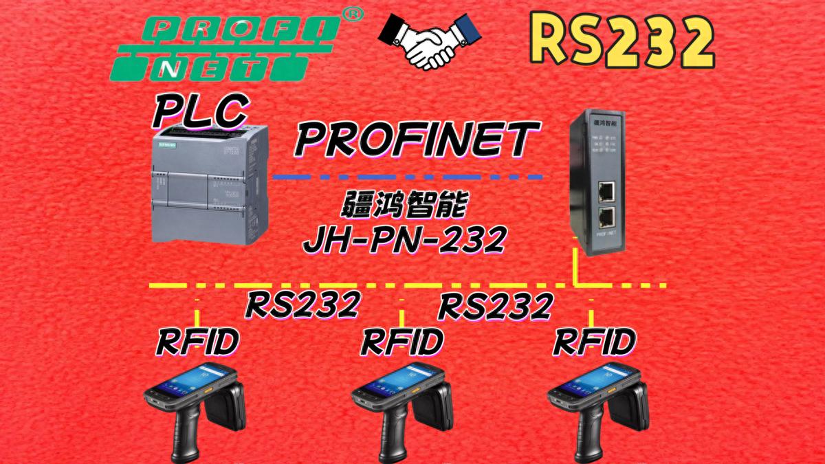

网关在设备之间的重要性
西门子PLC采用PROFINET实时以太网协议,而RFID读头仅支持RS232串行通信。两者协议栈完全不同,电气接口也不匹配,直接物理连接无法实现任何数据交换。此时网关承担双重角色:一方面完成RS232到PROFINET的物理层与链路层转换,将读头发出的ASCII数据帧完整封装为PROFINET识别的IO数据;另一方面处理时序匹配——RS232是非周期性的问答式通信,而PROFINET要求周期性循环数据交换。网关内部建立数据映射表,将RFID读取结果以固定的字节偏移量映射到PLC的输入区域,同时将PLC下发的写操作指令转换为RS232命令帧。没有网关,两种设备只能被协议层隔离,无法协同。
网关参数
供电:24VDC(11V-30V);
工作环境温度:-20℃-60℃;工作环境湿度:5% to 95%(无凝露);
内置静电防护:15KV ESD;通信端口隔离:3KV;
机械尺寸:40mm(宽)×110mm(高)×74mm(深);
防护等级:IP20;
