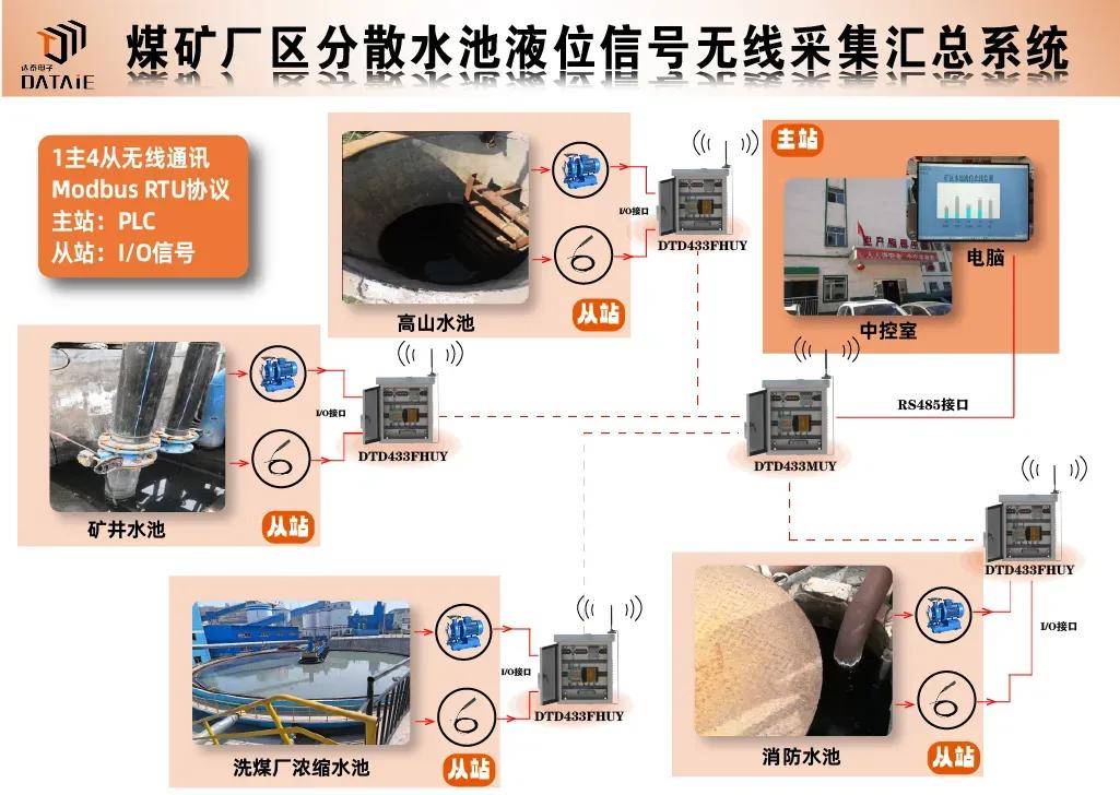

随便一台能跑的电脑就行,台式机、笔记本都可以。如果电脑在办公室,流量计在车间,就需要拉一根通讯线,或者用无线方案(如下图中的项目,厂区四处分散的液位及流量信号可以无线传输智能汇总在电脑端)。
总成本:如果手头有USB转485线,那就是零成本(无线的成本会略高)。
