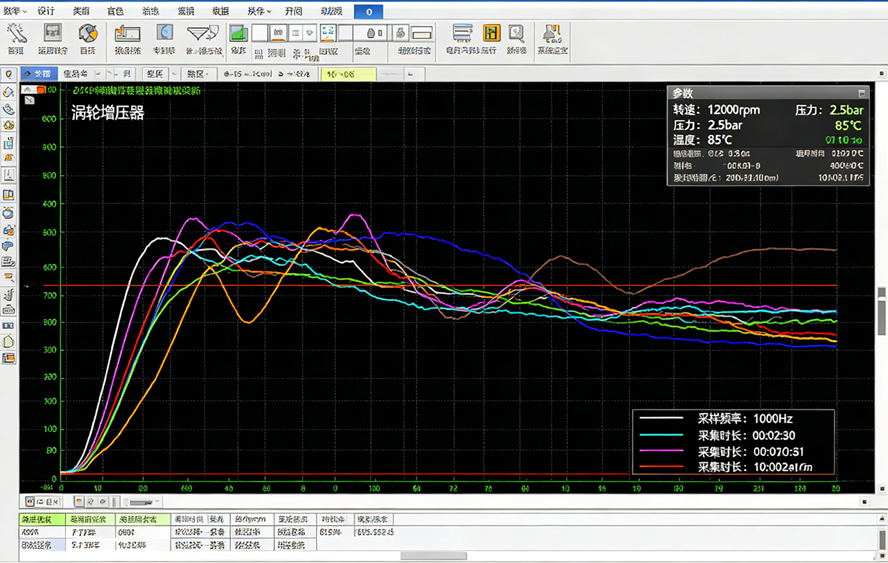

测试台以液压气动系统为执行机构,PLC 负责逻辑控制与基础数据采集,SRD 设备处理振动噪声信号,上位机采用 LabVIEW 完成数据采集、分析、存储与报表生成,形成完整测控闭环。压力、温度、流量等参数经 PLC  OPC 服务器上传,振动噪声由 SRD 设备通过网络传输,所有信号统一在上位机整合处理。

以循环结构为主框架,按扫描条码、系统初始化、同步触发、实时采集、数据存储流程执行。实时解析 OPC 与网络数据,在前面板展示压力、温度、流量、转速波形,同步写入数据库,支持测试过程全程追溯。

曲线锯齿失真
原始采集曲线波动大、平滑度差,排查确认非采集频率不足所致。采用均值滤波算法,从第三个数据点开始,取当前与前两点平均值重构数据,有效平滑波形,保留真实变化趋势。
