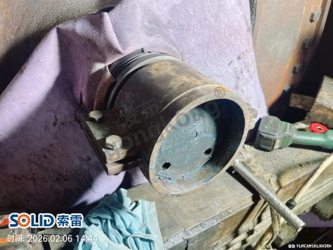

烘缸轴磨损是造纸行业最常见、影响最大的设备故障之一。面对轴承位跑套、轴颈拉伤、配合间隙超标等问题,企业最关心的永远是:能不能快速修、能不能在线修、修完稳不稳、成本高不高。
结合福建某大型造纸厂 2640 拷贝纸机 7# 烘缸轴修复实战案例,我们用真实项目数据说明:索雷碳纳米聚合物材料技术是目前造纸企业解决烘缸轴磨损的最优方案。
一、企业遇到烘缸轴问题,一定会问这 5 个核心问题
1、磨损严不严重?会不会影响生产?

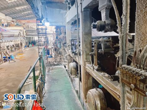

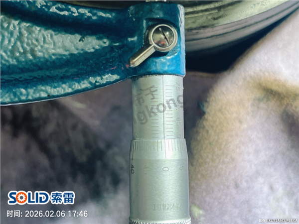

福建某造纸厂 2640 拷贝纸机 7# 烘缸轴,自由侧轴承位因轴套与轴配合间隙大、跑套,导致轴承内圈与轴径磨损,磨损宽度 110mm,轴径 Φ190mm。如不及时处理,极易出现振动加大、温度升高、轴承烧毁甚至断轴风险,直接造成全线停机。
2、能不能不拆大部件、在线修复?

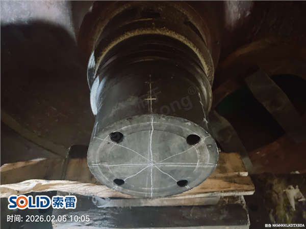

企业最担心拆缸、吊装、长时间停机。本案例中,索雷技术团队采用免拆解、不动火、现场在线修复,无需吊出烘缸、不用返厂机加工,利用企业现有工装即可施工,完全符合纸机连续生产需求。

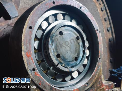

3、修复要多久?会不会耽误产能?
本项目实际修复仅用不到 1 天即可完成:表面处理→涂覆材料→工装定位→固化→测量→回装,当天修复、当天开机,把停机损失降到最低
4、精度够不够?能不能达到原厂标准
工装是保证精度的关键。通过索雷工装修复工艺同轴度、配合精度完全满足轴承与退卸套装配要求,尺寸精度媲美新轴。
5、用什么材料?耐用性如何?

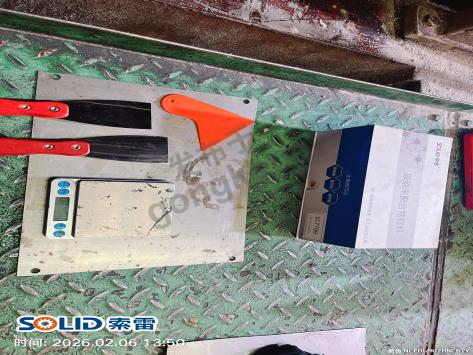

现场使用索雷 SD7101H 碳纳米聚合物材料,1 组用量完成修复。材料具备高粘接强度、耐磨、耐腐、抗冲击、无热应力等特点,修复后使用寿命远超补焊、刷镀、垫铜皮等传统方式。

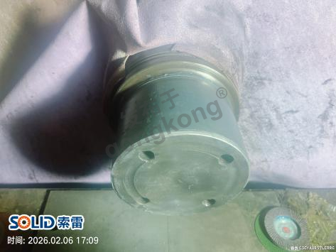

1、现场勘查:确认烘缸轴自由侧轴承位磨损情况,轴肩存在磨损,使用原有垫片即可修复。
2、表面处理:除油、烘烤碳化、打磨粗糙化,提升材料附着力。
3、工装空试:检测间隙、消除压痕,保证修复尺寸精准。
4、清洗防护:无水乙醇清洁,定位面保护,工装涂脱模剂。

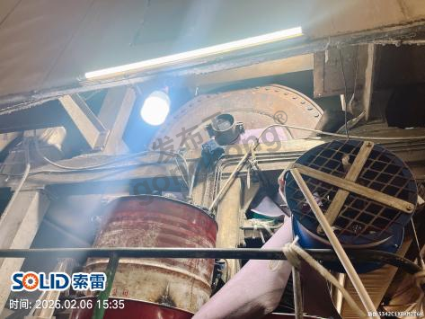

5、材料调和:材料按比例混合,均匀涂覆、打底压实。

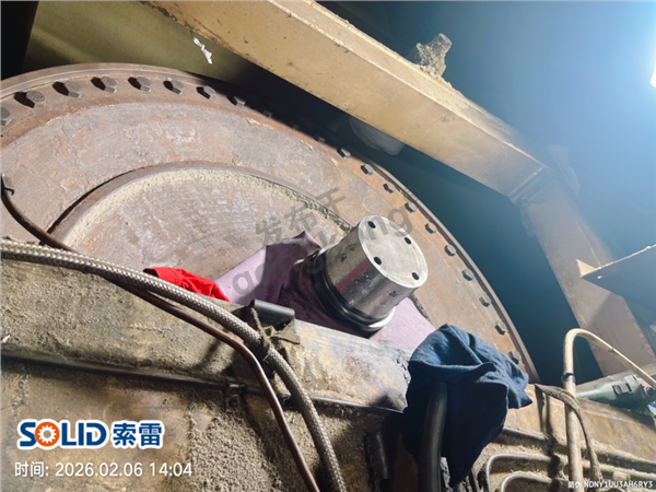

6、工装定位固化:螺栓紧固,低温加热加速固化,无热应力、不变形。
