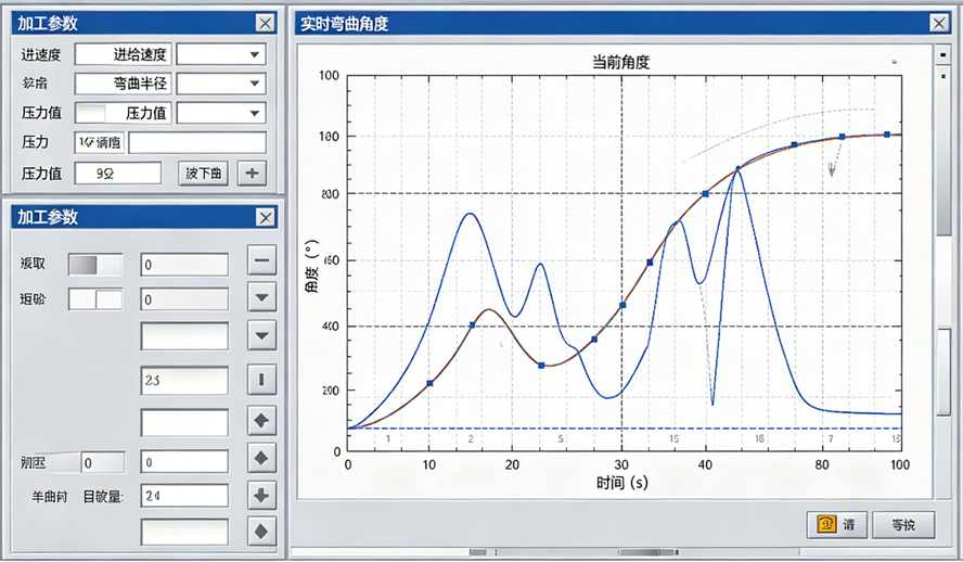

人机交互界面
基于 LabVIEW 前面板构建触控式交互界面,包含参数设置、数据处理、手动控制、自动加工、系统自检、打标设置六大页面。界面采用图标与属性页切换,操作流程符合 Windows 使用习惯,支持图形缩放、数据实时刷新。
界面集成加工曲线动态显示、限位状态指示、报警信息弹窗,操作人员可直观监控加工全过程,降低操作门槛。
