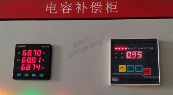

二、隐蔽大坑:相线接错,显示正常、实际白补
比极性接反更坑的,是相线接错。这个故障藏得深,不仔细核对根本发现不了。
不少同行遇到过这种怪事:控制器显示功率因数0.95以上,看着美丽,电容投切也正常,可电表读数只有0.8左右,罚款照样来。这就是电压、电流相线接错了。
咱们常用的380V无功补偿控制器,有个铁律:电压取样和电流取样,必须不同相
最标准的接法:电压接AC相,电流接B相。一旦电压、电流取了同一相,或者相序错位,控制器算出来的功率因数就是 “假数据",和电网实际情况对不上。
们团队去年改一个旧柜,用户之前换线时电缆交叉,相线接错,控制器显示一直合格,电表却持续偏低。这种故障没法从面板看出来,靠谱的检查方法就是:极性确认无误后,直接对比控制器和电表的功率因数
两个数值基本一致,相线没问题;差距太大参照下表怀疑相线错误,重新调整电压或电流相线,保证二者同相,问题马上解决。
三、老电工实操口诀:两步查完,不踩坑
干久了就总结出简单的法子,不用记复杂原理,现场两步排查,稳准快:
1.查极性:手动投电容,看功率因数 ——超前为对,滞后为错
2.查相线:对比例子电表 ——数值一致为对,差距大为错
就这两步,大部分无功补偿接线故障都能快速定位。
