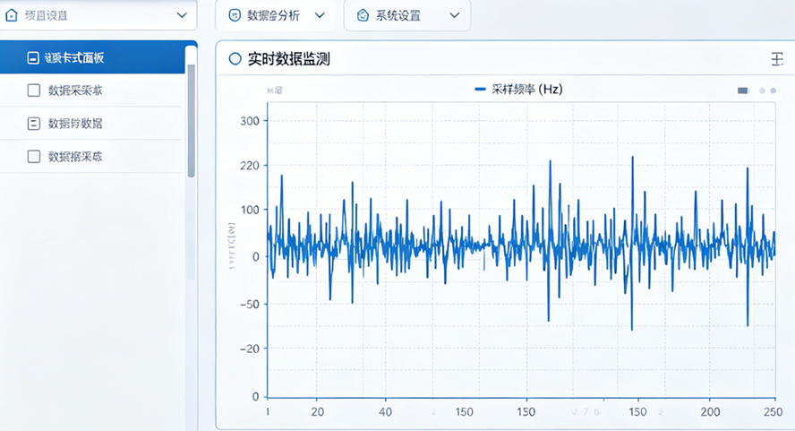

LabVIEW开发烧结生产线监控系统,采用工控机搭配多功能数据采集卡组成硬件架构,通过图形化软件实现流程控制与参数采集。系统划分为流程控制与参数采集两大功能单元,依托 LabVIEW 的模块化编程特性,将各工序逻辑封装为独立 VI,通过层次化调用完成系统集成。整体架构兼顾实时性与扩展性,采集与控制任务并行执行,可适配连续化生产线的稳定运行要求。

监控界面遵循工业现场操作习惯,以数值显示、状态指示灯、波形图表为主要交互元素。主界面集中展示生产线运行状态、关键工艺参数与报警信息,子界面用于参数配置与细节查看。界面控件风格统一,操作逻辑简洁,操作人员可快速完成模式切换、参数设定、通道选择等操作。图形化界面开发无需额外框架,依托 LabVIEW 内置控件即可完成专业级人机交互设计。
