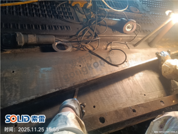

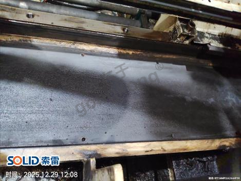

一、注塑机导轨为什么会腐蚀磨损?
注塑机作业循环包括闭模、注射、保压、冷却、启模、制品顶出等步骤,导轨在每次循环中承受滑动摩擦。以3200T大型注塑机为例,导轨尺寸宽320mm、长6530mm,修复面宽300mm、长6000mm,根据模具不同,每分钟往复频率可达30-70次。长期运行后,导轨面容易出现以下问题:

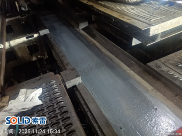

●腐蚀磨损:脱模剂、冷却液等介质渗入导轨接触面,导致化学腐蚀与机械磨损叠加。
●钢带断裂:导轨表面钢带因疲劳或腐蚀出现断裂,直接影响设备运行精度。
●表面点蚀和剥落:高频往复运动使导轨表面产生疲劳点蚀,进而发展为剥落坑。
●尺寸超差:磨损深度达1-1.5mm后,导轨与滑块配合间隙增大,注塑精度下降。
这些问题若不及时处理,会导致制品质量不合格、设备震动加剧,甚至损坏滑块和导轨基体,造成更大的停产损失。

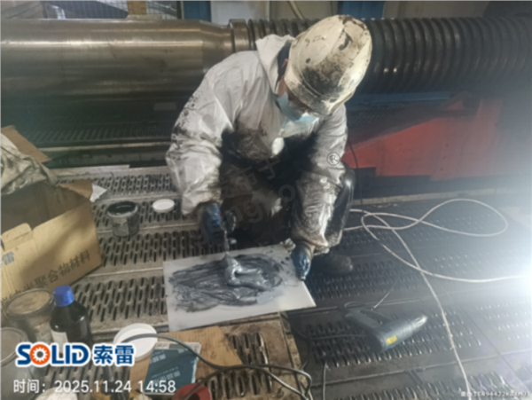

三、索雷碳纳米聚合物材料技术:在线修复,不拆机、不动火
技术定义:由航空级树脂、纳米无机材料、高性能碳材料和纤维通过聚合工艺生成,不含溶剂,常温固化,抗压强度≥1200kg/cm²,硬度肖式D 89,无金属疲劳特性。
适用工况:各种品牌注塑机(恩格尔、海天、克劳斯玛菲等)的导轨;滑动频率≤120次/分钟;温度-20℃~150℃;接触介质:脱模剂、冷却液、润滑油、弱酸碱等。
该技术为淄博索雷工业自主研发,拥有27项专利,并获工信部机电产品再制造典型应用案例认定,企业为国家高新技术企业。
现场修复工艺(基准刮研修复法):

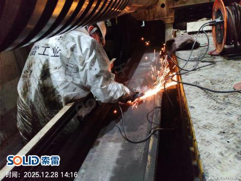

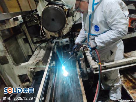

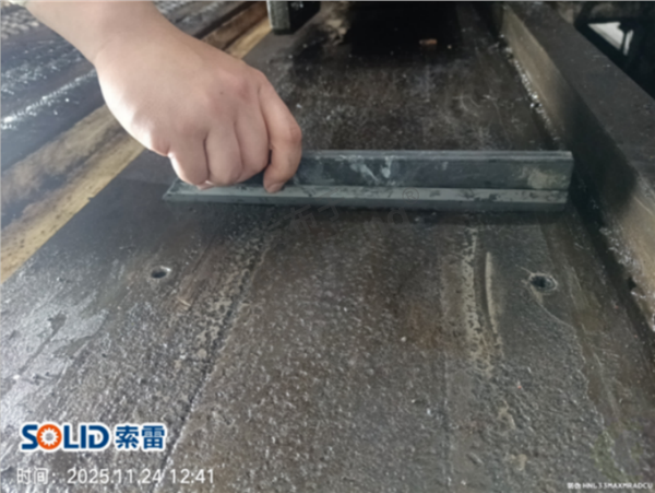

1、测量与预处理:测量导轨长度、宽度、磨损深度;初步清理油污,氧气乙炔烤油去除深层油脂;使用刺轮清理表面碳化层,找出未磨损的基准点。
2、表面粗化:对导轨表面进行打磨粗糙处理,并沿两侧切槽,增大材料粘接面积;用无水乙醇彻底清洗表面。

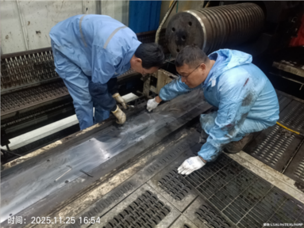

3、建立基准面:按比例调和索雷碳纳米聚合物材料技术产品SD7101H,刮涂到导轨表面,沿基准点横向刮研出宽度大于5公分的至少3个基准面。
4. 固化与精修:碘钨灯加热固化材料,打磨清理高点后,沿基准面纵向刮研,恢复导轨原始尺寸,再次加热固化。
5. 安装钢带:清理钢带表面油污并涂抹脱模剂;再次调和材料涂抹到修复表面,迅速将钢带安装到位;用动模反复动作30分钟,排出多余材料,确保修复后达到原有参数。
6. 试运行:观察设备运行状况,完成验收。

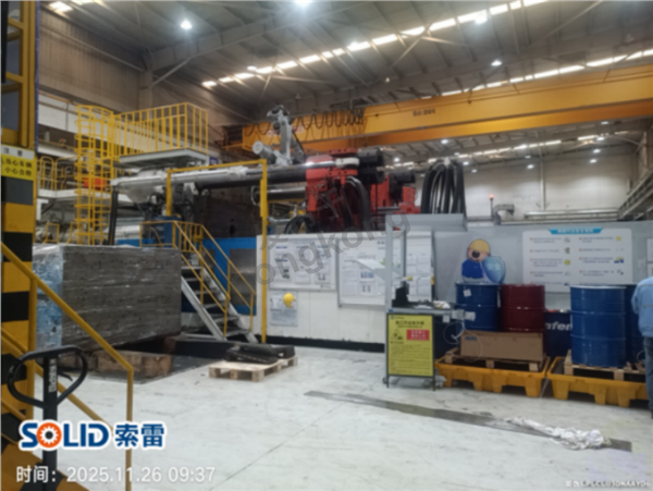

四、实战案例:某大型汽车外饰集团3200T注塑机导轨修复
▶客户:国内某大型汽车外饰集团
▶设备:恩格尔3200T注塑机,导轨尺寸宽320mm、长6530mm,修复面宽300mm、长6000mm
▶问题:导轨钢带断裂,导轨面腐蚀磨损深度1-1.5mm,设备运行频率30-70次/分钟。企业急需恢复设备运行,避免更大生产损失。
▶修复时间:2025年12月底至2026年1月初
▶施工过程:索雷工程师进场,采用基准刮研修复工艺,按上述步骤完成表面处理、基准建立、材料刮涂固化、钢带安装。
▶结果:一次性通过企业质量验收,修复面尺寸精度恢复,水平检测合格,设备试运行正常。
