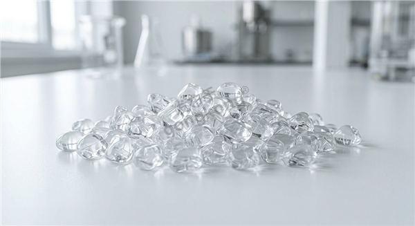

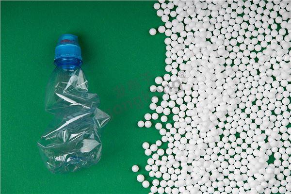

聚对苯二甲酸乙二酯,英文名称Polyethylene Terephthalate,简称为PET。PET在最稳定状态下是一种无色、半结晶的树脂,它是聚酯家族中最常见的热塑性聚合物树脂,广泛应用于服装纤维、食品容器及热成型零件的制造,还可与玻璃纤维结合制成工程塑料。
PET可以与其他二醇或二酸共聚,以优化特定应用的特性。向PET聚合物骨架添加环己二甲醇(CHDM),替代部分乙二醇,就形成了PETG。PETG 的中文全称为‌聚对苯二甲酸乙二醇酯 -1,4-环己烷二甲醇酯‌,英文名称Polyethylene Terephthalate Glycol,简称为PETG。简要来说,PETG是一种透明塑料。其具备高韧性、耐化学腐蚀性及优异的热成型性能,可以注塑成型、板材挤压或作为3D打印用的耗材挤出。
PETG相比PET多出来的“G”代表在生产过程中额外添加了二醇(通常是 CHDM)进行改性。这个“G”打乱了高分子链的整齐排列,让PETG变成了无定型(非晶态)结构。这不仅让它获得了如同果冻玻璃一样的清澈度,还赋予了它强悍的韧性,大大拓宽了它的加工窗口。

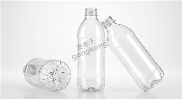

·PET的主场:大批量、标准化、高刚性
饮料包装: 绝大多数矿泉水瓶、碳酸饮料瓶都是PET做的。它具有极好的气体阻隔性,能防止可乐没气。
纺织纤维: 你衣服标签上写的“涤纶(聚酯纤维)”,其实就是拉成丝的PET。

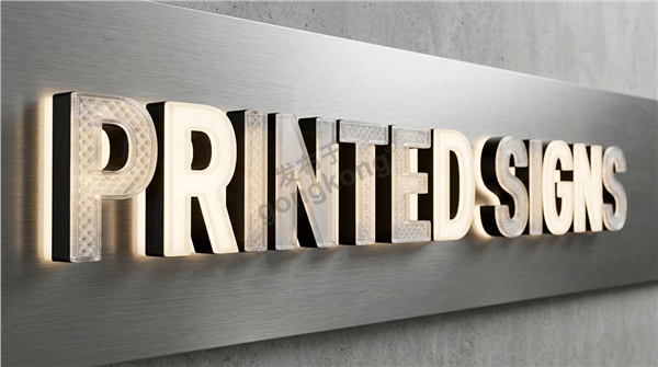

防护设备与标牌: 摩托车头盔面罩、防暴盾牌、商场里的高透发光字壳,利用了PETG极高的抗冲击强度。

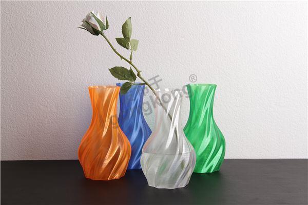

PETG可以说是3D打印界公认的“六边形战士”,它在融化时具有极好的流动性和粘性,像PLA一样极其容易打印。以eSUN易生的PETG 3D打印耗材为例:
  • 卓越的层间结合力: 打印出的零件层与层之间几乎融为一体,Z轴方向的拉力表现极高。即便在开放式打印机上成型,也不会发生翘边和开裂,非常适合打印需要承重的机械零件或无人机配件。
  • 出色的耐候性与抗冲击性: 相比PLA怕热、传统ABS怕冷又容易翘边的缺点,eSUN PETG 拥有极佳的抗冲击韧性。受到重击时它更倾向于弯曲缓冲,而不是像高刚性脆性材料那样直接碎裂,且在户外环境下表现出良好的耐候性。
