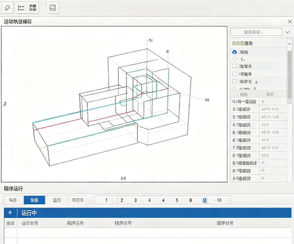

采用 LabVIEW 前面板搭建操作界面,集成模式切换、坐标显示、参数设置、轨迹可视化等功能,操作直观,支持自定义布局,适配现场操作习惯。

通过 LabVIEW 调用运动控制卡函数,实现直线、平面圆弧、三维圆弧、螺旋线插补,支持绝对 / 增量坐标编程,适配复杂轨迹加工需求。
