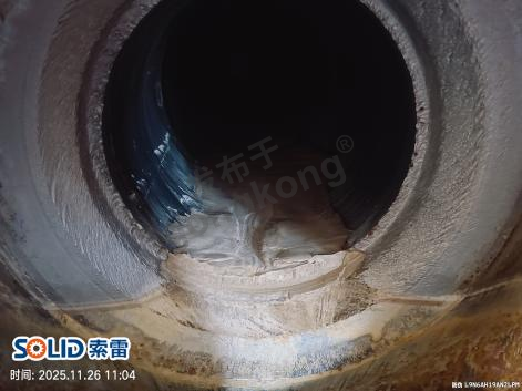

一、脱硫泵冲刷磨损有哪些典型表现?
脱硫泵输送介质为石膏浆液,含固量15%~30%,颗粒粒径20~200μm,Cl⁻浓度可达20000~60000mg/L。
运行6~12个月后,常见故障:
●泵壳流道壁厚减薄2~8mm,呈蜂窝状或不规则沟槽
●叶轮入口边、叶片工作面出现锯齿状磨损
●护板、衬板穿孔泄漏
泵效率下降15%~30%,振动超4.5mm/s

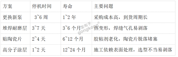

三、传统脱硫泵修复方案有什么痛点?
核心矛盾:要么贵、要么慢、要么不耐用。

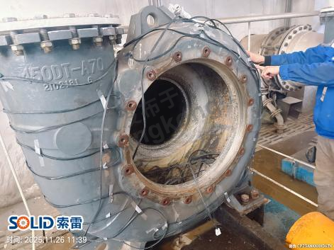

四、一个真实案例:滨化集团如何在线修复脱硫泵?
2025年11月,滨化集团在年度检修时发现两台脱硫泵泵体出现冲刷磨损。
● 设备型号:450TD-A20
●磨损深度:2~3mm
●修复要求:涂层厚度5mm以上
●修复数量:2台(另有1台后续处理)
现场施工步骤
1. 加热预处理:车间温度低,泵壳外部缠绕加热带+电热毯升温。
2. 表面打磨:角磨机整体打磨,去除氧化层和油污。
3. 清洗:酒精彻底清洗。

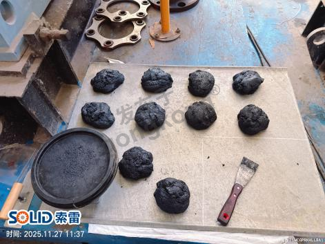

4. 涂底漆:调和索雷碳纳米聚合物材料SD3000,均匀涂敷。

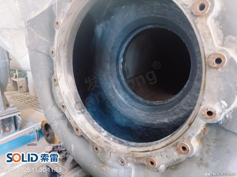

5. 涂面层:调和SD7500,单次涂抹厚度约5mm。每次调和1kg,口环位置薄涂。
6. 加热固化:整体涂敷完毕后加热固化。
修复结果:通过企业质量验收,签字确认。剩余一台计划开机后继续修复。

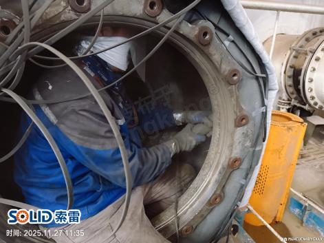

Q3:低温环境能施工吗?
A:可以。必须加热——采用加热带+电热毯或碘钨灯,将泵体预热至40~50℃,材料固化时保持加热。滨华新材料案例就是冬季施工(车间温度低),通过加热带方案成功固化。
Q4:在线修复需要拆泵吗?
A:不需要拆卸进出管道。只需打开泵盖,露出流道和叶轮即可施工。这是在线修复的核心优势,停机时间通常2天内。
