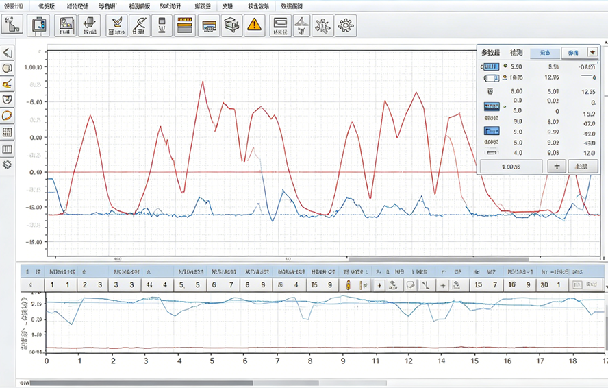

本系统面向工业焊接过程的动态监测与工艺优化场景,针对弧焊过程电流、电压瞬态变化快、电磁干扰强、特征提取难度大的现场痛点,基于 LabVIEW 虚拟仪器技术搭建完整软硬件一体化检测平台。系统可完成焊接信号高速同步采集、实时波形可视化、全程数据存储、离线深度分析与工艺特征量化输出,解决传统专用测试仪器功能固化、二次开发难度高、定制分析能力不足的问题,适配车间批量生产、实验室工艺研发、焊机性能标定等多种工况,可为焊接过程稳定性评估、飞溅控制、工艺参数迭代、焊接缺陷溯源提供可落地的数据支撑与量化判定依据。

利用 LabVIEW 专业波形图表控件,实现双通道电流、电压波形同步实时滚动显示。支持波形局部放大、缩小、自由拖拽、游标精准定位测量,可直接读取任意时间点瞬时电流、电压数值;支持区间框选,单独截取某一段焊接过程波形进行专项分析,方便工程师快速定位异常工艺区段。
工艺特征智能提取
软件可自动对完整焊接周期进行智能分段,精准划分短路阶段与燃弧阶段,自动批量计算核心工艺参数:平均短路时间、平均燃弧时间、单次过渡周期、短路峰值电流、燃弧基值电流、电流电压上升下降速率、周期离散度等关键指标。所有参数实时统计、表格化输出,全程无需人工手动标注,大幅降低人工分析工作量,保证分析结果一致性,避免人工判断带来的个体误差。
