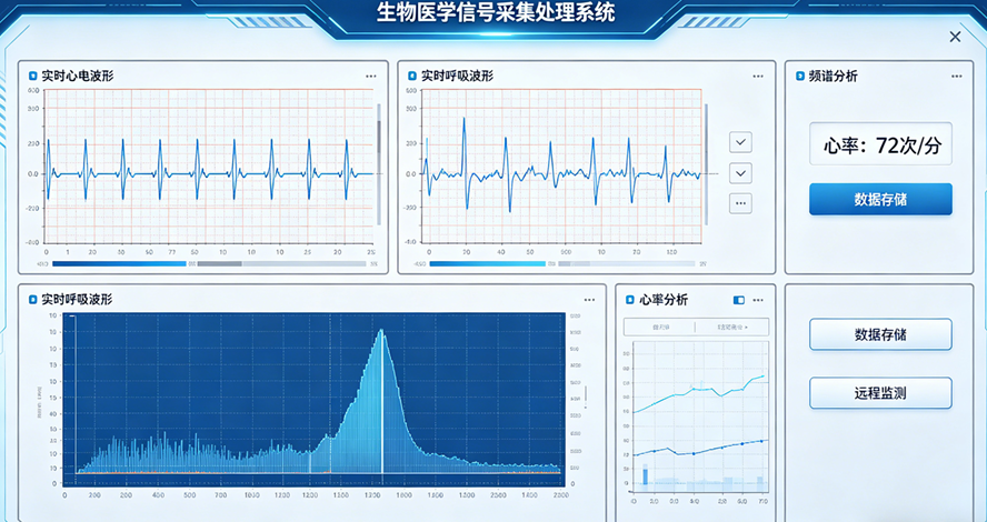

系统以LabVIEW为核心开发环境,完成心电、呼吸两类微弱生物医学信号的调理、采集、处理、分析与远程监测,采用 “硬件调理采集 + 软件虚拟仪器” 架构,兼顾测量精度、开发效率与功能扩展性,适用于生理信号监测、教学实验与临床辅助分析场景。

系统性能指标
  • 总增益:1000 倍,覆盖微弱信号放大需求
  • 共模抑制比:约 90dB,工频抑制效果稳定
  • 采样率:500Hz,满足心电信号采样标准
  • 分辨率:1.22μV,优于欧共体心电图通用要求
  • 频率响应:0.05–106Hz,匹配生物信号频带
