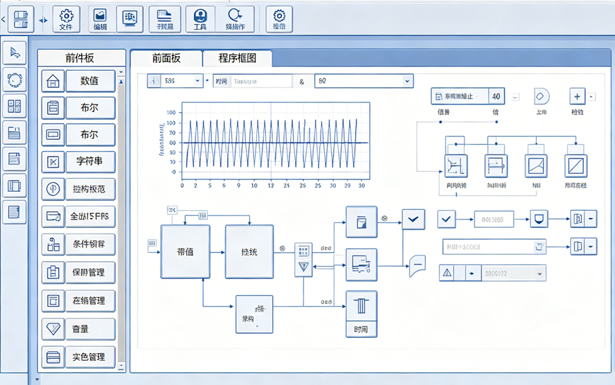

虚拟仪器开发
函数信号发生器
基于 LabVIEW 图形化编程实现,支持正弦波、方波、锯齿波、三角波输出,频率 0–10kHz、幅度 0–10V、直流偏置与占空比可调。前面板采用旋钮、开关与波形显示,贴近实体仪器操作;框图程序完成波形生成、参数计算与模拟输出配置。
双通道虚拟示波器
实现双通道信号采集、触发控制、时基调节、波形显示、脉冲参数测量与频谱分析。支持峰值、有效值、周期、上升时间测量,可将波形与数据以文本或图片形式保存,用于实验记录与上传。
虚拟毫伏表
实现交直流电压测量,输出瞬时值、均值、峰峰值、最大值、最小值与有效值,界面简洁、响应快速,适合稳态电压测量。
计数器与数字 I/O
实现脉冲信号生成、频率测量、占空比调节;数字 I/O 支持独立引脚配置为输入或输出,用于数字逻辑实验与电路状态控制。
