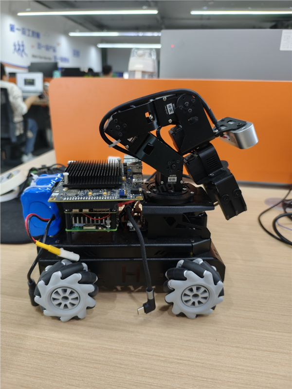

第一章:系统总体架构与硬件连接
1.1 硬件组成
  • 主控:米尔基于RK3576核心板开发板(内置6TOPS NPU)
  • 深度摄像头:RGB-D深度相机(输出RGB、IR、深度三路数据)
  • 机械臂:6轴轻量机械臂(串口控制)
  • 移动底盘:STM32控制,麦克纳姆轮
1.2 软件模块与数据流

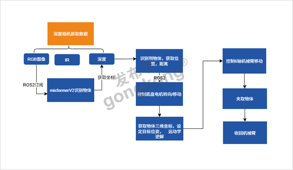

整个系统分为五个核心ROS2节点:
整体数据流:
相机→ MixFormerV2跟踪器 → 手眼转换 → 底盘跟随节点 → 靠近停止 → 机械臂逆运动学规划 → 抓取执行。
