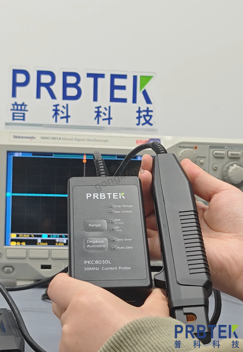

高频电流探头的选型的核心,从来不是盲目追求参数高端,而是精准匹配自身测试场景——选对了能让测试数据更精准,还能避免设备损耗;选不对,再高端的探头也发挥不出优势,甚至影响测试结果。今天就用通俗的思路,把高频电流探头选型的关键要点讲透,帮你避开选型误区,快速找到适配的型号。

供电方式可根据使用场景选择:罗氏线圈型探头是无源的,不用额外供电,适合户外、无电源场景;有源探头需要USBBNC供电,灵敏度更高,适合室内精密测试。
另外,带有自动调零、消磁、过流报警功能的探头,能大幅提升易用性和安全性——自动调零减少校准麻烦,消磁避免磁场干扰,过流报警能及时提醒,防止探头和设备损坏。

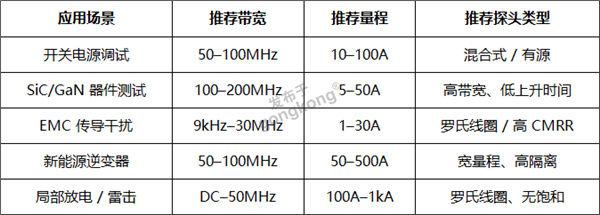

典型应用选型对照表,直接对照不踩坑
选型核心思路,记牢就能选对
其实高频电流探头选型不用复杂,抓住核心逻辑,就能快速锁定合适的型号:先根据被测信号的频率、边沿,确定探头带宽;再根据电流大小,结合峰值电流和降额曲线,确定量程;接着根据测试精度、干扰情况、是否涉及高压,确定CMRR、隔离等级和精度;然后结合示波器接口、被测导线直径、使用场景,确定物理适配参数;最后结合具体应用场景,选择专用型号,比如EMC测试选适配CISPR 16标准的,半导体测试选适配高速器件的。
