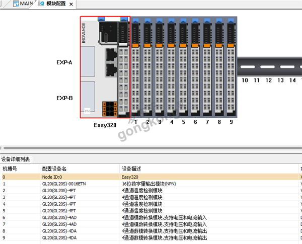

【求助】汇川easy本体扩展模拟量模块断线标志怎么用 点击:118 | 回复:2

这样勾上然后在哪里去使用这个标志位呢

发表于:2026-04-10 08:41:16
PLC会报错

  • xiefeng12楼主
    在那个参数里面

发表于:2026-05-27 15:44:46
中括号内的数字对应的模块安装的位置,然后报错就会接通
