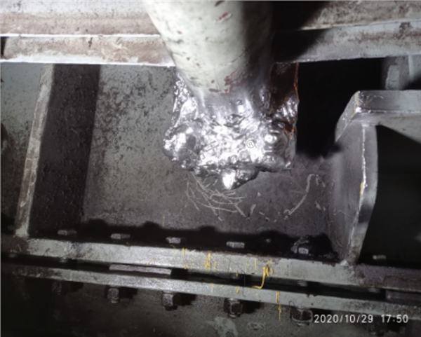

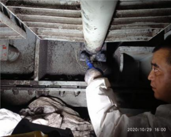

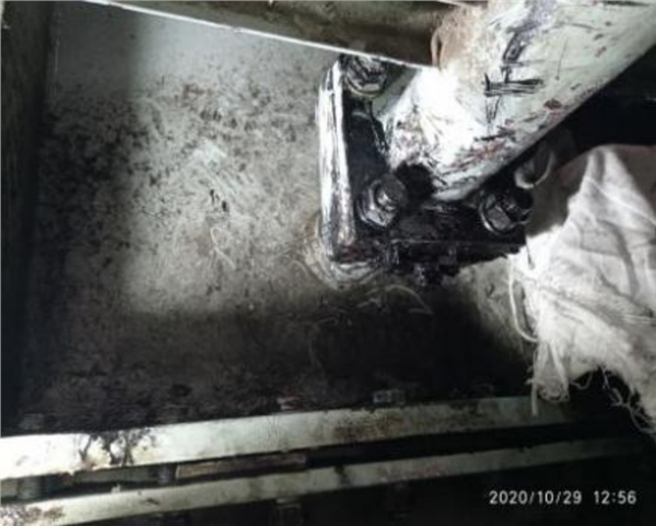

就拿我们之前给山东某特钢企业修的那台变压器来说,就是回油管蝶阀渗漏,滴速都到了 3~4 秒 / 滴,漏了快半年了,企业急的不行,我们工程师到场之后,直接在线处理:

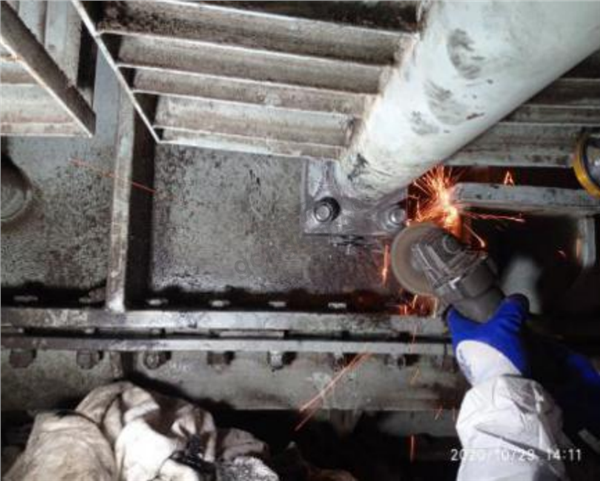

1.先查看现场渗漏情况,先把蝶阀的螺栓紧固了一遍,排除松动的问题;
2.然后把渗漏的位置清理干净,除油打磨,露出金属原色,保证材料能牢牢粘在基材上;

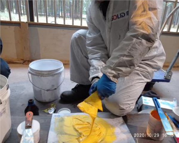

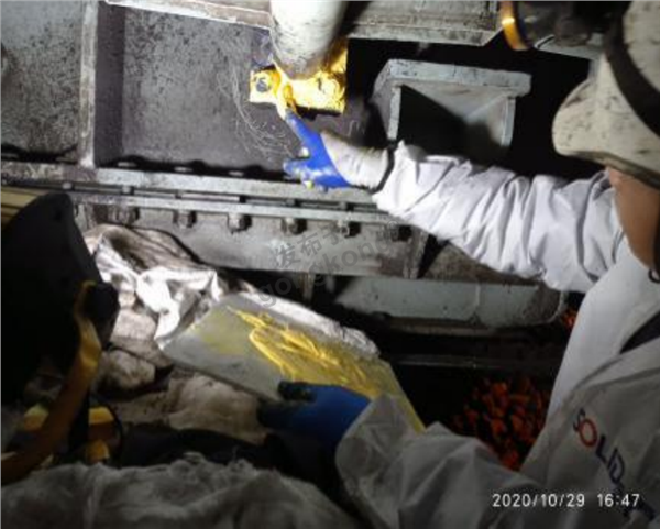

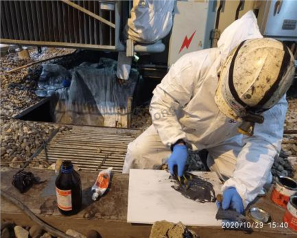

3.先调和 SD2240 材料,把渗漏的位置先封堵上,快速止住渗漏;
4.再调和 SD7111C 材料,整体涂在封堵的位置和周围的金属面上,做整体的加强和长效密封;
5.最后加热固化,2 小时就固化完成了,整个过程,变压器一直正常运行,根本没停电!
修完之后,我们定期回访,企业说,到现在快 3 年了,那个位置一点都没漏过,对比之前想的换密封要停 3 天电,直接省下了几十万的停产损失!
