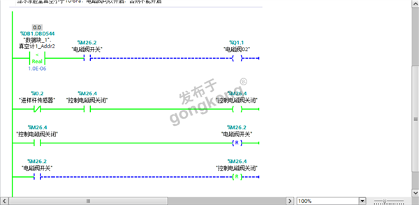

新人小白求助,我准备用PLC控制一个电磁阀,开和关都有控制,达到要求即可开或关,但是如图所示,点击关闭后,会一直置0开,导致电磁阀无法开启,这个要怎么解决呢?我想要的是:开和关都互不影响,只要达到要求即可。求助,谢谢大家26a01c2df025bcc488ad08869e5e376b.png

M26.2的线圈在哪里,没看到它的接通,只看到复位的,使用Q1.1一直为0.

    M26.2是一个虚拟按钮,控制电磁阀的开启,M26.4是虚拟关闭按钮,我不知道这个程序对不对,是AI告诉我的...

逻辑上是不是错误还是怎么了

    我不太懂,问的AI,告诉我这么写的,现在就是可以用,但是电磁阀关闭时,不能开启。我想应该是M26.4关闭按钮让M26.2一直复位,所以点击M26.2开启时,不能开启。但如果没有这个复位程序的话,好像也不行

虚拟按钮应该是按1松0,写程序时增加M26.6中间继电器控制Q1.1。达到开启条件可置M26.6为1,达到关闭条件可置M26.6为0.梳理一下逻辑很简单的。

    好的,使用了一个中间变量,已经解决问题了,谢谢!
