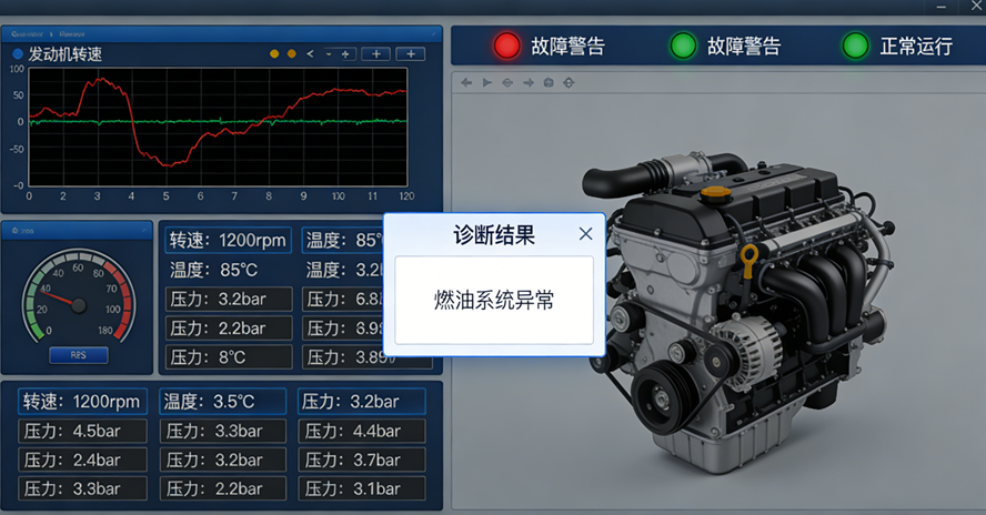

基于 LabVIEW 的发动机性能评估与故障诊断系统采用模块化架构,以 PXI 总线为硬件核心,软件层通过图形化编程实现多维度数据处理与分析。硬件部分整合振动、压力、转速等多类型传感器,经信号调理模块与 PXI 数据采集卡完成信号转换,LabVIEW 软件作为核心控制单元,实现数据采集、分析、评估、诊断全流程自动化。系统支持离线数据分析与在线实时监测双模式,可适配不同工况下发动机测试需求,硬件兼容性强,软件可扩展性突出。

实时监测与可视化
利用 LabVIEW 的前面板设计工具,开发专业化监测界面,包含动态波形显示、参数数值监控、设备状态指示等功能。通过 Chart 控件实时绘制关键参数变化曲线,支持缩放、平移、光标测量等交互操作;采用 LED 指示灯与状态条直观展示评估结果与故障等级。借助 LabVIEW 的网络发布功能,可将监测界面共享至局域网内终端设备,实现多终端同步查看,支持远程启停测试与参数调整,适配车间现场与实验室多场景应用。
