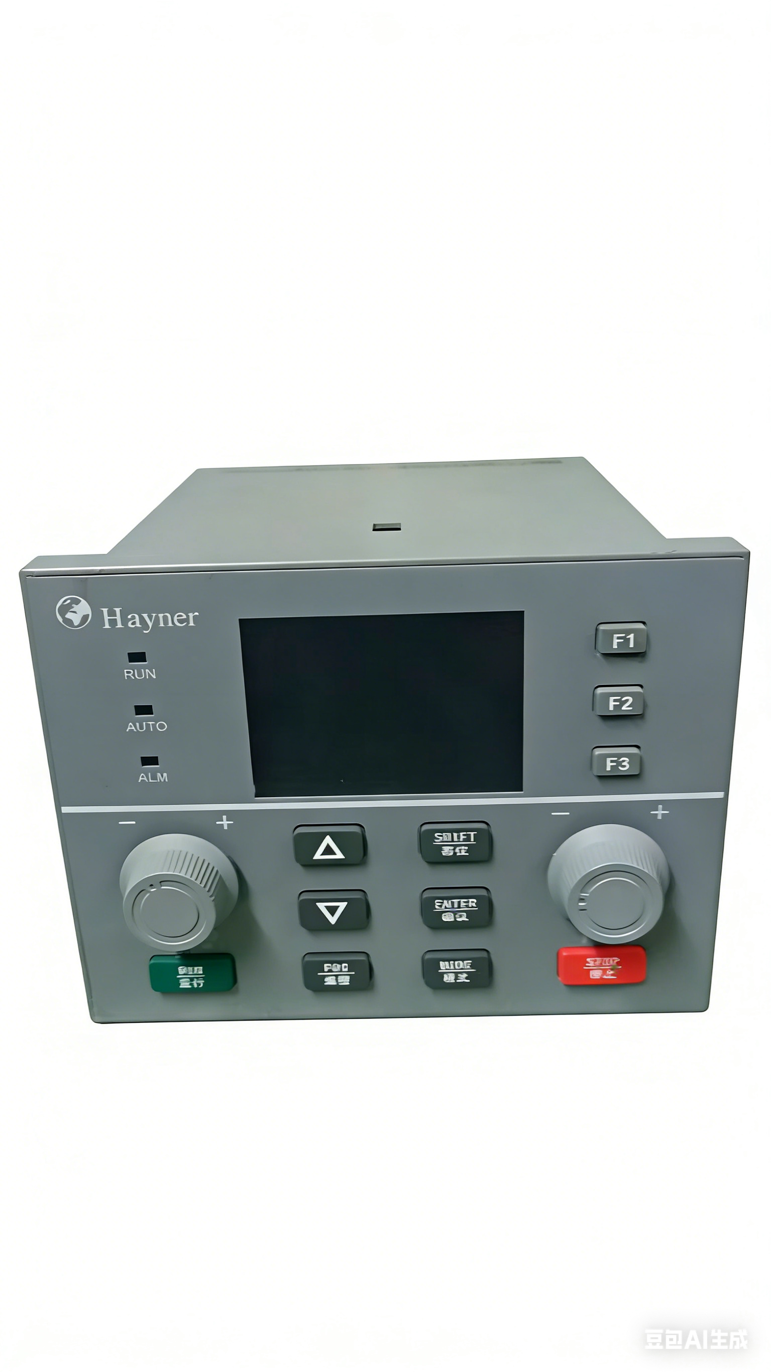

后来我们试了一台海纳V912张力变频器,开环方案,不要张力传感器,也不要磁粉离合器。电机直接驱动卷轴,通过变频器的转矩控制模式来实现张力调节。
二、卷径计算:看不见的"电子尺子"
开环张力控制的核心是实时知道卷径多大。V912大概支持三种算法:线速度法、厚度累计法、外部传感器法。现场最常用的是线速度法——根据材料线速度和电机转速反推卷径。
听起来简单,实际调试时有个坑:线速度信号从哪来?如果牵引机有编码器,可以直接接脉冲;如果没有,就得在主牵引电机上装个旋转编码器,或者干脆用变频器的频率输出估算。
那次拉丝机改造,我们在主牵引上装了编码器,V912里设好传动比、初始卷径,系统就开始自己算。卷径从200mm涨到800mm的过程中,V912实时调整输出转矩,保持张力恒定。
但精度是个问题。开环方案没有张力反馈,全靠模型计算。如果机械传动有滑动(比如皮带打滑),或者材料厚度不均匀,卷径计算就会有累积误差。那次调试,我们发现空卷和满卷时的张力确实有差异,大概5%左右。对于普通建筑绑丝,这精度够用;但如果是0.01mm的精密电子线,这误差就可能导致拉伸变形。

四、双旋钮与"老师傅的手感"
V912的面板设计挺有意思,左边一个旋钮调张力,右边一个旋钮调速度。这种模拟量输入的方式,在数字化时代反而显得"复古"。
但现场的老师傅喜欢。以前用磁粉离合器,张力靠调电流,速度靠调牵引,两个电位器分开。现在V912集成在一起,左手调张力,右手调速度,眼睛盯着收卷形状,手感连贯。不像有些全数字变频器,得按上下键调参数,调一下看一次屏幕,打断操作节奏。
这种设计其实是人机工程学上的妥协。张力控制本质上是个连续调节的过程,老师傅需要"边调边看",旋钮的即时反馈比按键输入更符合生理习惯。当然,V912也支持参数锁定,防止误操作,但这属于基础功能了。
五、抽屉式安装的"隐性成本"
V912采用抽屉式安装,卡在电控柜面板上。这种设计在现场有两个好处:一是更换方便,坏了直接抽出来换新的,不用拆周围设备;二是散热路径清晰,功率器件在后面,控制板在前面,热流不经过控制板。
但也有局限。抽屉式结构对柜体开孔尺寸要求严格,137mm×103mm的面板开孔,如果现场柜体已经做好,开孔位置不对,就得重新扩孔。而且抽屉深度有限,如果柜体后面空间狭窄,散热风道受阻,夏天容易过热。
那次温州的项目,我们就遇到柜体深度不够的问题,V912抽进去后面顶住变压器了,最后只能把变压器移位。所以说,结构设计 upfront(前期)就要考虑,不能光看设备本身尺寸。
