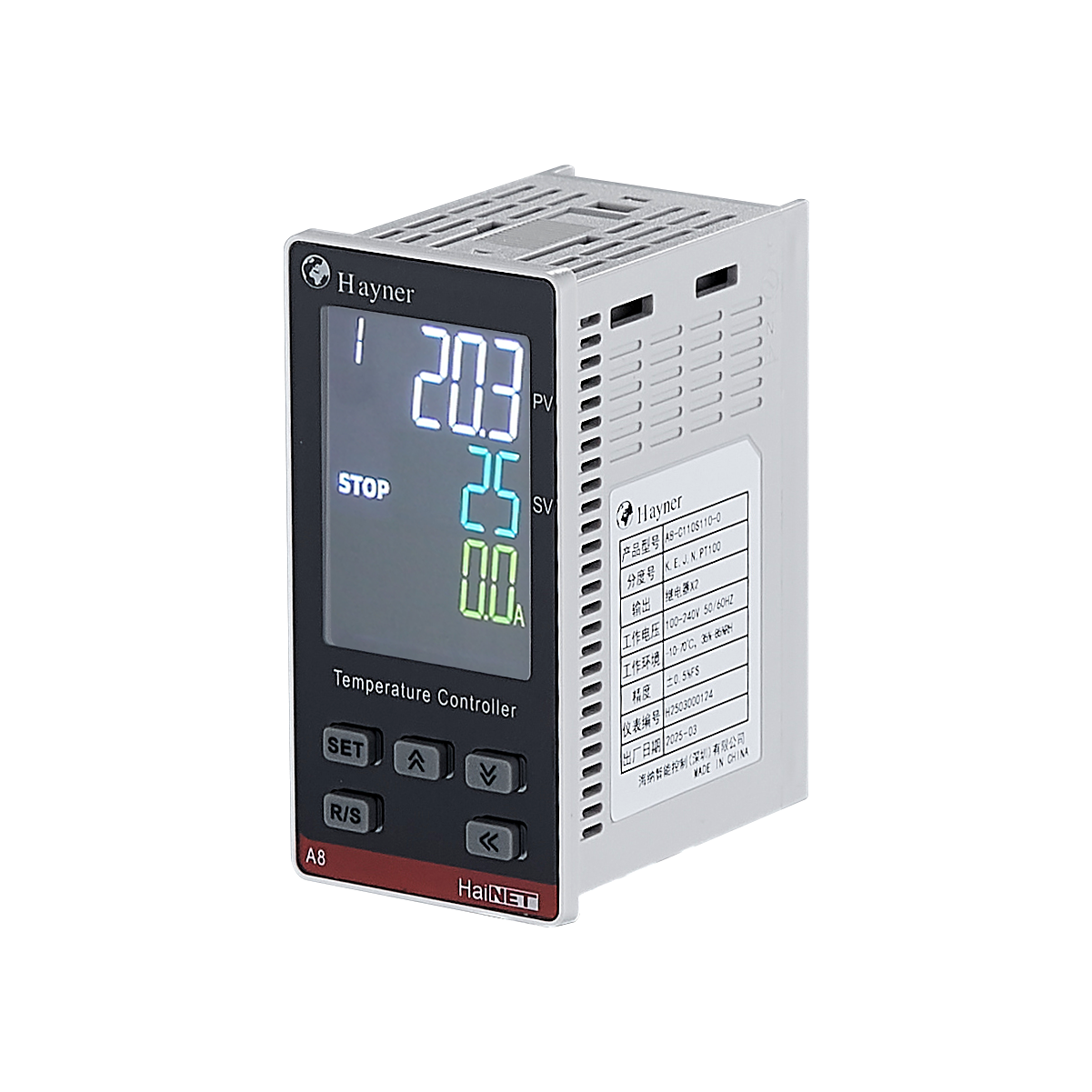

后来接触到海纳的A8/H8互联式温控器,是在另一个吹膜机项目上。客户指着电控柜说:"这次要干净点,我们车间小,柜子不能太大,调试时间也只有一天。"
二、两根线的"手拉手"
H8的安装方式确实不一样。"手拉手"级联这个词用得挺形象。第一台H8接电源和总线进线,后面每台就接两根线——一根进,一根出,像串糖葫芦。十六个温区,从柜顶到柜底就一条线顺下来,没有蜘蛛网,没有层层叠叠的端子排。
自动编址这个功能在现场特别省心。以前用Modbus温控器,得一个一个设站号,1号、2号...16号,生怕设重了。H8是接到链尾自动识别,新加一台设备,只要物理上接上去,系统自己把它排进队伍里。这在客户后期要临时加两个温区的时候特别方便——不用重新分配地址,不用改PLC程序,接上就能用。
不过这里有个工程细节得注意:这种私有协议(HaiNET)的封闭性。好处是即插即用,坏处是生态绑定。如果客户说"我以前有几台别的牌子温控器还能不能用",答案是不能混用。整个系统必须同一品牌,这在前期方案设计时就得跟客户说清楚,不然后期想局部替换就麻烦了。
三、电流监测的"预防性偷懒"
H8系列有个功能我比较喜欢:温度-电流一体化显示。
以前判断加热器有没有坏,得拿钳形电流表去卡,或者等温度上不去了才发现。H8直接在面板上显示当前加热电流,调试的时候扫一眼,第5区电流只有正常值的一半,就知道要么接线松了,要么加热管开始老化。这种"一眼扫过"的维护体验,对后期运维人员很友好。
