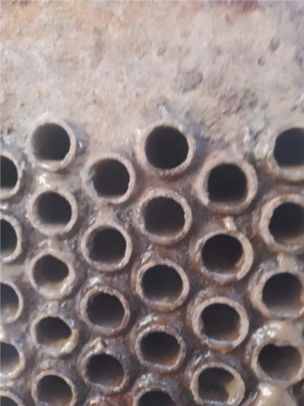

很多新手会问,管板为啥最容易烂?其实管板天生“招黑”,工况比其他部位恶劣太多,时刻处于“双面受敌”状态,防腐从一开始就被动。

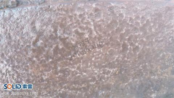

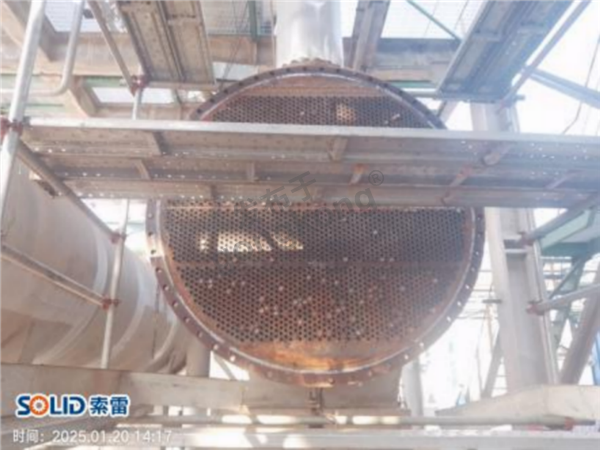

首先是缝隙腐蚀。管板与换热管焊接后,会有肉眼难辨的微小缝隙,循环水中的氯离子、硫化物等杂质钻进缝隙无法排出,慢慢啃蚀管板。我们前阵子修复的某石化丙烯塔冷凝器,管板缝隙里积满氯离子,被啃得坑坑洼洼,漏得像筛子。
其次是双面受蚀。管板一侧接触腐蚀性工艺介质,另一侧接触含氯离子、细菌的循环水,两边夹击怎能不烂?那台丙烯塔冷凝器,壳程是1.8MPa纯丙烯,管程是0.4MPa循环水,一边易燃易爆,一边高腐蚀,管板根本扛不住。
再者是温差交变。冷凝器运行时温度波动大,管板与换热管膨胀系数不同,缝隙越撑越大,腐蚀加速。普通防腐材料扛不住热胀冷缩,很快开裂脱落,起不到防护作用。
这三个问题凑在一起,管板必腐蚀且绝不能拖:轻则渗漏污染水质被罚款,冷却水漏进工艺侧会报废整批产品,丙烯这类介质渗漏还会引发安全事故;中则换热效率下降、能耗飙升;重则管板烂穿、设备报废,损失惨重,我们运维人也要担责。

第四个坑:阴极保护及塞子堵漏。阴极保护效果一般、成本高还费维护;打塞子堵漏不靠谱,扛不住压力,那台丙烯塔冷凝器之前打了一堆铜塞,没多久就又漏了十多个点。

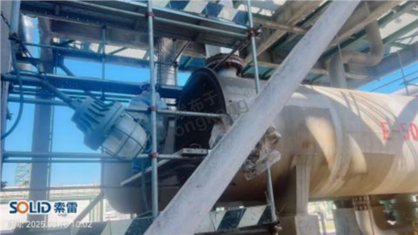

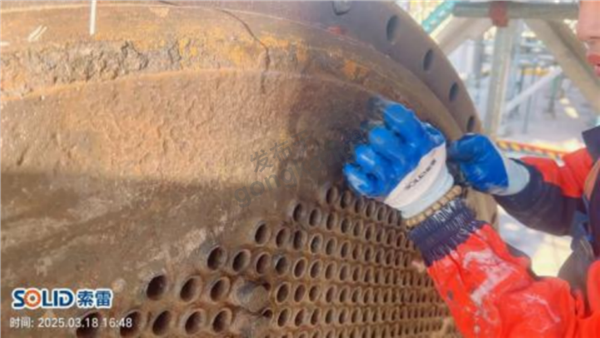

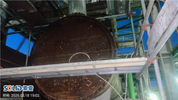

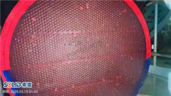

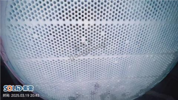

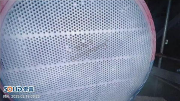

那台E-5004A/B丙烯塔冷凝器现场不让动火,只能用铜刷子打磨,检修时间还紧。我们用SD8000底漆,简单清理表面后,喷两层底漆、三层SL8001B面漆,三天就完工,没耽误生产。
施工后,所有漏点全被封住,设备运行快一年零渗漏,换热效率和能耗均恢复正常,企业负责人直呼早用早省心,彻底解决了冷凝器管板渗漏修复的难题。
