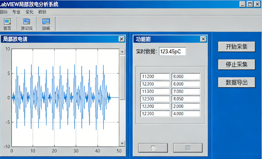

局部放电是高压电气设备绝缘劣化的核心诱因,直接影响设备运行稳定性与电网安全,开展局部放电在线监测及数据分析是电力设备状态检修的关键环节。传统检测手段存在数据处理效率低、故障识别精度不足、人机交互性差等问题,而 LabVIEW 作为虚拟仪器开发的核心平台,凭借图形化编程、多设备兼容、模块化扩展的特性,成为搭建局部放电数据分析处理系统的优选工具,可实现信号采集、分析、存储、诊断的全流程一体化开发,适配高压电气设备现场检测的实际需求。
核心检测方法
系统基于高压设备局部放电的信号特征,集成三种主流检测方法,通过 LabVIEW 实现多源信号的同步采集与解析:
  1. 高频电流法(HFCT):利用高频电流互感器采集放电产生的脉冲电流信号,LabVIEW 配置高频采集参数,适配 100kHz~20MHz 检测带宽,满足电力电缆、开关柜的局放信号捕捉;
  2. 暂态地电压检测法(TEV):通过传感器采集金属柜体表面的暂态对地电压信号,LabVIEW 完成信号幅值、频率的实时解析,单位换算为 dBmV 并进行阈值判定;
  3. 超声波检测法(AA):接收放电产生的超声波信号,LabVIEW 实现声信号的时域、频域转换,屏蔽电磁干扰,适配开关柜表面放电、气隙放电的检测场景。
三种方法的采集参数均可通过 LabVIEW 前面板灵活配置,采样率、采集时长、触发阈值等参数支持实时调整,适配不同设备、不同检测环境的需求。
算法集成实现
LabVIEW 自身具备基础的信号处理功能,针对局部放电信号的噪声干扰、特征提取、故障诊断需求,通过与 MATLAB 混合编程的方式,实现复杂算法的集成调用,核心流程由 LabVIEW 主导控制:
  1. 小波阈值去噪:针对采集信号中的高斯白噪声,在 LabVIEW 中调用 MATLAB 脚本节点,实现改进型小波阈值函数的运算。相比传统硬、软阈值函数,改进算法解决了阈值点不连续、恒定误差问题,LabVIEW 将去噪前后的波形实时对比显示,通过均方根误差、信噪比、波形相似系数量化去噪效果;
  2. PCA 特征降维:LabVIEW 提取局放信号的 30 个时域、频域、小波域特征量,通过 MATLAB 完成主成分分析,将高维特征降维至 5 维,保留 95% 以上原始信息,降低后续故障诊断的计算量,LabVIEW 负责特征量的提取、传输与结果接收;
  3. BP 神经网络诊断:将降维后的特征量作为输入,LabVIEW 调用训练完成的 BP 神经网络模型,实现气隙放电、尖端放电、悬浮放电三种典型局放类型的识别。LabVIEW 设计识别结果显示界面,实时输出放电类型、识别准确率,并将特征数据与诊断结果关联存储。
混合编程过程中,LabVIEW 通过脚本节点实现与 MATLAB 的参数交互,无需人工干预,算法运行全程由 LabVIEW 调度,兼顾了 MATLAB 的数值计算优势与 LabVIEW 的工程化控制能力。
系统功能模块
基于 LabVIEW 的图形化编程与模块化设计特性,系统划分为六大功能模块,各模块以子 VI 形式开发,支持独立调试与灵活调用,实现数据处理全流程的可视化操作:
数据传输模块
LabVIEW 通过 VISA 函数库实现与下位机检测设备的通信,支持 RS232 串行通信、USB 通信两种方式,波特率、数据位、校验位等参数可通过前面板可视化配置。模块实现局放信号的实时采集与波形显示,采集到的原始信号可一键保存为 Excel 格式,为后续分析提供数据基础,同时支持采集过程中的暂停、续采、数据清零等操作,适配现场检测的实际需求。
数据分析模块
作为系统核心模块,由 LabVIEW 主导实现信号的全流程处理:调用去噪算法完成原始信号净化,提取特征量并完成降维运算,送入神经网络模型进行故障诊断。模块设计多维度显示界面,同步展示原始波形、去噪后波形、特征参数、诊断结果,支持波形放大、局部截取、数据导出,方便工程师对检测结果进行深度分析。
数据存储模块
LabVIEW 通过 Database Connectivity Toolkit 工具包,实现与 Access 数据库的无缝对接,无需编写复杂 SQL 语句,通过图形化控件完成数据的增、删、改、查。系统将局放信号数据、波形文件、诊断结果、检测设备信息、传感器参数等关联存储,支持按检测时间、设备编号、传感器类型、放电类型等多条件筛选查询,同时实现局放峰值历史数据的趋势展示,通过 LabVIEW 的波形图表控件,直观呈现设备局放状态的变化规律。
条形码编译模块
利用 LabVIEW 的视觉与运动工具包,实现一维条形码(Code128)的生成与识别。每个传感器对应唯一条形码 ID,LabVIEW 支持条形码编号自主设定、设备信息备注,生成的条形码可导出为 PNG 格式并打印张贴。通过下位机扫描或上位机图片识别,可快速调取对应传感器的检测数据与局放趋势,实现检测数据与设备的精准绑定,提升现场数据管理效率。
报告生成模块
LabVIEW 调用报表生成工具包,实现检测报告的自动化生成与导出,支持 Excel、Word 两种格式。报告内容由 LabVIEW 按预设模板自动填充,包括检测设备信息、传感器参数、检测时间、局放数据、波形图表、故障诊断结果、趋势分析等,工程师仅需在前面板输入检测员信息、天气等基础数据,一键生成标准化检测报告,无需人工整理,大幅提升工作效率。
应用程序发布
LabVIEW 支持将编写完成的 VI 程序编译为独立可执行文件(EXE),并生成配套安装程序,集成 LabVIEW 运行引擎、相关驱动与工具包,使系统可脱离 LabVIEW 开发环境,在普通电脑上直接安装运行。编译过程中可自定义程序名称、安装路径、快捷方式,适配现场工程师的操作习惯,实现系统的工程化落地与推广应用。
