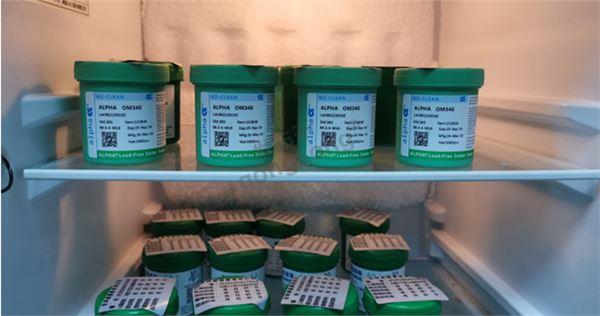

恒温储存管理:锡膏冰箱应设置4-10℃(非家用冰箱常见2-8℃),避免频繁开关门导致温度波动。
