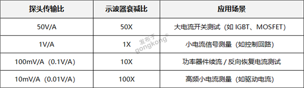

电流探头的核心作用,是把被测电流转换成示波器能识别的电压信号,这个转换规律就是传输比,通常标注在探头铭牌或规格书上,比如50V/A100mV/A。而衰减倍数(衰减比),本质就是传输比的倒数,目的是让示波器能直接显示实际电流值,不用再手动换算。
举两个最常见的例子,一看就懂:如果探头传输比是50V/A,对应的衰减比就设为50X;要是传输比是100mV/A(也就是0.1V/A),衰减比就设为10X。不用死记公式,记住传输比倒数就是衰减比,实操时直接对应即可。

常见场景设置示例,直接套用更高效

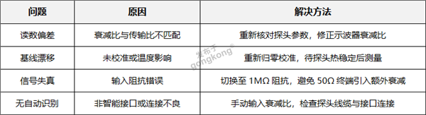

关键注意事项+常见问题排查

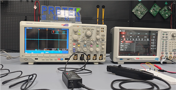

泰克/是德示波器快速操作要点
不同品牌示波器的操作界面略有差异,针对市面上最常用的泰克和是德示波器,整理了快速操作技巧,不用翻说明书,几步就能完成设置。
泰克示波器:进入通道菜单,找到探头设置,类型选择电流,手动输入对应的衰减比(比如50X),最后执行消磁/归零操作,完成设置。
是德示波器:点击通道,选择探头,再切换到电流探头选项,输入探头的传输比(比如50V/A),示波器会自动计算衰减比并完成设置,不用手动换算,效率更高。
