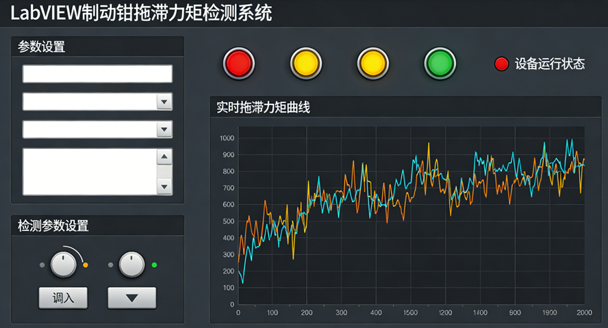

  4. 数据展示模块:在 LabVIEW 前面板实时绘制拖滞力矩、转速、液压值的变化趋势曲线,同时显示各项参数的实时数值,曲线支持放大、缩小、保存,便于工程师观察测试过程。

本系统按照 QC/T592 汽车行业标准完成现场测试,在制动盘转速 45r/min 和 50r/min 两种工况下,对不同型号制动钳进行拖滞力矩检测,测试结果表明:电机启动后可在短时间内达到设定转速,转速波动控制在 ±1r/min 内,无超调现象;拖滞力矩检测数据的重复性和准确性满足工业检测要求,可精准记录制动盘第一圈的拖滞力矩数值,解决了传统系统初始测试数据不准的问题。
LabVIEW 开发的操作界面简洁直观,现场操作人员可快速掌握操作流程,同时系统支持检测数据的 Excel 格式导出,便于后续数据统计和分析。该系统可模拟实车运行的多种制动工况,检测结果与实车制动状态高度贴合,可为制动钳产品的设计改进提供精准的技术数据支撑。
