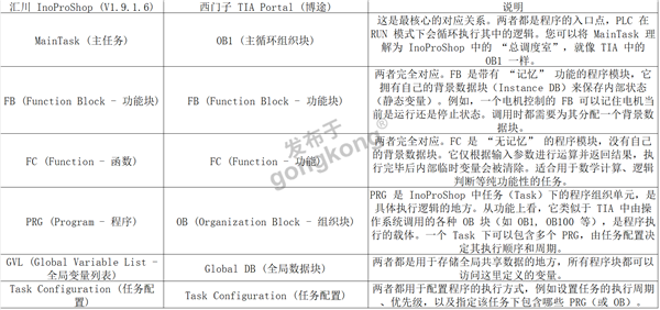

本人第一次用汇川InoProShop(V1.9.1.6)  想知道  InoProShop(V1.9.1.6)和TIA  想对应的 在哪里 有没有大佬告诉下 比如说 OB  对应是不是MainTask   FB 对应哪个  FC对应哪个  。还有别的什么相互对应的。

可以参考下上面的表格,希望对你能有些帮助。

西门子——》汇川
OB——》PRG+Task
FB——》FB
FC——》FUN
DB——》全局变量表
变量表——》监视窗口
硬件组态——》设备配置
