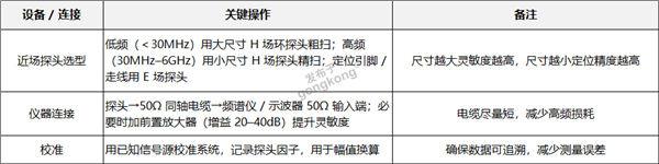

一、通用设备与连接设置

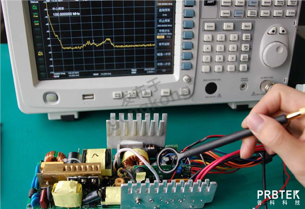

四、扫描与定位操作步骤
扫描定位讲究由粗到细、逐步聚焦,先锁定大致区域,再精确定位热点,避免盲目扫描浪费时间,这也是提高定位效率的关键。
粗扫定位主要是从全局到区域,快速锁定可疑范围。将探头与被测物保持1–3cm的距离,匀速移动,优先使用大尺寸H场探头,快速扫描整个设备或PCB板,重点关注电源模块、时钟电路、MOSFET、变压器这些高频噪声容易产生的部位,一旦发现信号幅值突然变大的区域,做好标记,这就是可疑的辐射热点区域。
精确定位则是从区域到点,锁定具体的辐射源头。更换小尺寸探头,在粗扫标记的热点区域内,以1–2mm的步距缓慢移动,同时旋转探头,找到信号幅值最大的方向——近场探头的方向性比较敏感,方向不对很容易错过真实热点。如果需要定位芯片引脚、走线或连接器等精准位置,可更换E场探头,能获得更精准的定位效果。
定位完成后一定要进行验证,避免误判。可以用导电布等材料临时屏蔽可疑区域,或者在可疑位置并联RC吸收电路,观察辐射信号的下降幅度,如果信号明显下降,就说明该位置就是真正的辐射源;若信号无明显变化,则需要重新扫描定位。
