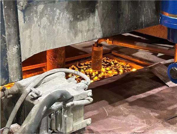

4. 高温隔离天线(Water Cooled/Jacketed)
原理: 在雷达的法兰和天线周围设计水冷夹套,通循环冷却水带走热量。
适用温度: 极端高温,如 >1000°C(冶金行业)。
适用场景: 高炉熔渣、熔融金属液位监测。
