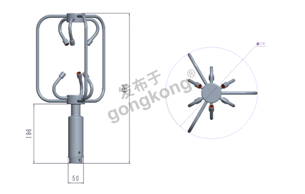

一文了解三维超声波风速风向传感器
三维超声波风速风向传感器,基于超声波时差法原理,它不仅能测量水平风速风向,
更能垂直气流(U/V/W矢量),为您提供多方位的三维风场数据,是应对台风、飓风等天气监测。
🌪️ 每一缕风的轨迹,测量三维空间的气流脉搏
在气象监测、海洋勘探、风力发电及航空航天领域,传统机械式风速仪已难以满足对瞬时变化、零风速启动及特殊环境下的测量需求。
🚀 优势:
1. 真·三维测量,
不同于普通二维传感器,三维风速仪能够同时输出 X、Y、Z 三个轴向的风速分量。
应用场景:适配复杂地形风场分析、湍流研究及航空安全监测,不遗漏垂直方向的气流变化。
2. 零风速启动
无启动风速:即使微风拂面(0 m/s),也能感应。
无角度:360°方位覆盖,无测量盲区。
无移动部件:告别机械磨损、惯性延迟和维护烦恼,使用寿命更长。
3.金属材质
金属机身设计:采用高强度金属材质,具备耐高温、耐腐蚀性能。
自带加热功能:内置智能加热系统(24V 30W),防止冰雪覆盖,在 -40℃ 的高寒或高湿度环境下依然稳定工作。
防护等级 IP67:无惧暴雨、盐雾侵蚀,海洋与野外环境的伙伴。
4. 多参数融合
高分辨率:风速分辨率达 0.01m/s,风向分辨率 1°。
多维数据:除了风速风向,还可同步推算声速与虚拟温度,为气象模型提供数据支撑。
宽量程:支持 0-70m/s 风速测量,从容应对从微风到强台风的各种工况。
📊 技术参数概览
表格
参数项目 技术指标
测量原理 超声波时差法 (Ultrasonic Time-of-Flight)
测量维度 三维风速 (U, V, W) + 风向
风速范围 0 ~ 70 m/s
风向范围 0 ~ 359°
分辨率 风速 0.01 m/s / 风向 1°
工作温度 -40℃ ~ +85℃ (带加热)
供电电压 9 ~ 28V DC (支持定制 5V)
通讯接口 RS485 (MODBUS-RTU 协议)
防护等级 IP67
外壳材质 高强度耐腐蚀金属
🌍 广泛应用场景
⛈️ 气象监测站:构建高密度气象观测网,
预警特殊天气。
🌊 海洋与港口:抗盐雾腐蚀,为船舶航行、港口作业提供实时风况数据。
💨 风力发电:风机偏航控制优化,提升发电效率,评估风资源。
✈️ 航空与交通:机场跑道风切变监测,高速公路横风预警。
🏭 环保与科研:污染物扩散模拟、边界层气象研究、建筑风荷载测试。
