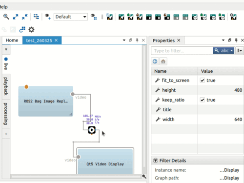

在实现上,我们使用了两个关键组件:
ros2bag_image_replay:用于将 ROSBAG 图像话题转成 ADTF 可直接消费的视频流;
demo_qt_video_display:用于图像显示与可视化呈现。
这个组合的意义很直接:  把“数据读出来”升级为“数据可分析”。  不仅能看画面,对组件持续迭代开发后,还能让测试与技术负责人更直观地判断数据质量、时间节奏和回放状态。

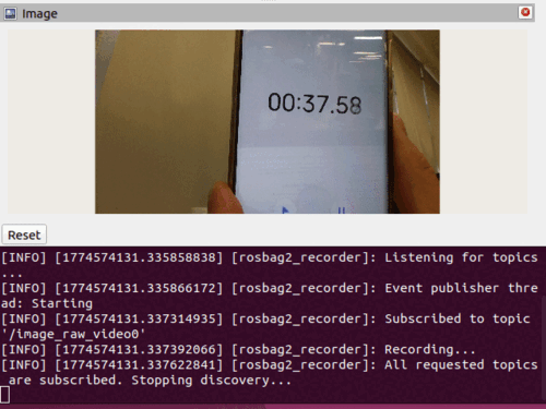

(1)阶段1:路测采集
车辆在真实道路采集图像与相关数据,沉淀为 ROSBAG 数据包。
(2)阶段2:离线回放
在 ADTF 环境中,通过 ros2bag_image_replay 读取指定图像主题,按回放节奏输出标准视频流。
(3)阶段3:可视化观察
demo_qt_video_display 负责窗口展示,同时叠加关键回放信息,帮助测试工程师快速判断当前状态。
