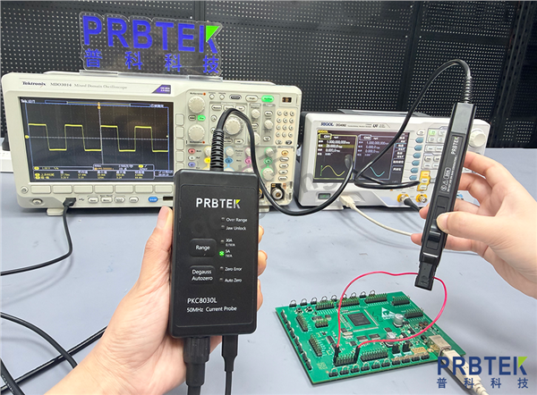

电子研发、电路测试或是故障排查中,PCB板支路电流的测量精度,直接决定了产品性能是否达标。电流探头作为非侵入式测量的核心工具,选对了能省一半事,选错了不仅测不准,还可能损坏设备、影响测试效率。结合PCB板走线密集、电流大小差异大、信号频率多变的特点,整理了一份实用选型指南,不管是新手还是资深工程师,都能快速找到适配的探头。
选探头先抓核心——按电流类型定方向,这是避免测不了、测不准的关键,不用盲目试错。
如果测的是直流或交直流混合电流,比如传感器信号回路、设备待机供电支路,优先选霍尔电流探头(有源款)。这类探头能精准捕捉直流分量,灵敏度也高,从微安级(μA)到毫安级(mA)的小电流都能轻松应对,像普科PKC8030L就是很典型的适配型号,日常测试够用。
要是面对交流或高频脉冲电流,比如开关电源纹波、高速通信电路的电流测量,罗氏线圈会更合适,比如普科PK-CWT系列。它没有磁芯设计,带宽特别宽,最高能到100MHz,抗电流变化率(di/dt)冲击的能力也强,能完美捕捉高频瞬态信号,唯一要注意的是,它不支持直流测量,别用错场景。
