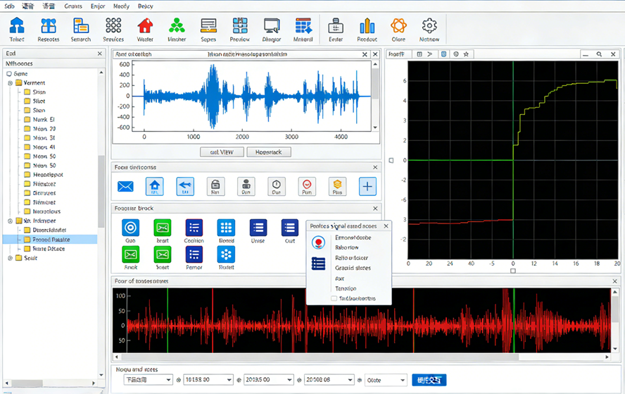

基于 LabVIEW 搭建的无线激光语音通信系统,依托 LabVIEW 的图形化编程优势、数据采集与信号处理能力,结合便携式 DAQ 设备与光电转换硬件,实现语音信号的实时采集、加密、调制发射、解调接收及还原播放。该系统充分发挥 LabVIEW 在虚拟仪器开发中的灵活性,将软件的信号处理能力与硬件的光电转换、信号调制解调功能结合,达成高保密性、无电磁污染的无线语音通信,且无需申请通信频率,在短距离专用通信场景中具备实际应用价值。LabVIEW 作为核心开发平台,全程承担语音信号的采集控制、频域变换、加密解密算法实现、数据交互及流程逻辑控制,大幅降低了系统开发周期,提升了整体调试与优化的效率。

系统的语音信号采集环节完全由 LabVIEW 实现控制与数据处理,采集源支持麦克风实时语音输入与本地音频文件输入两种方式,工程师可通过 LabVIEW 搭建的采集控制界面完成源选择、采样率设置、文件路径选择等操作。LabVIEW 通过调用音频处理模块与 DAQ 设备的音频接口,实现对语音模拟信号的数字化采集,将采集到的语音信号转换为可进行算法处理的数字信号,同时在界面中实时显示信号波形,便于监测采集质量。采集到的数字语音信号直接传入后续处理模块,全程由 LabVIEW 实现数据的无缝传递,保障信号的完整性。
语音信号加密
加密环节是系统保密性的核心,依托 LabVIEW 的 FFT 与 IFFT 模块实现频域倒置加密,该过程全程在 LabVIEW 软件中完成,无需额外硬件支持。LabVIEW 先对采集的时域语音信号执行 FFT 变换,将其转换为频域信号并生成频谱图,工程师可在界面中直观查看原始频谱特征;随后通过 LabVIEW 编写的逻辑模块对频域信号进行倒置处理,生成新的频域频谱,实现信号加密;最后对加密后的频域信号执行 IFFT 变换,将其还原为加密后的时域语音信号,通过 DAQ 设备的模拟输出接口传输至后续发射硬件。解密过程为加密的逆操作,接收端 LabVIEW 接收到解调后的信号后,执行相同的 FFT、频域倒置、IFFT 流程,即可还原原始语音信号。LabVIEW 的算法模块保证了频域变换的速度与精度,加密解密过程无明显信号延迟,保障语音通信的实时性。

依托 LabVIEW 的可调试性,系统完成了户外短距离通信测试,在测试过程中,可通过 LabVIEW 的实时监测界面,查看各环节信号的波形、频谱变化,快速定位信号失真、干扰等问题,并通过软件参数调整实现优化。测试结果显示,系统在 150 米以上的短距离通信中,语音信号传输清晰流畅,无明显畸变与延迟,加密后的信号无法被直接解析,保障了通信的保密性。
在信号处理性能上,LabVIEW 的多任务并行处理能力保障了采集、加密、传输、解密等环节的同步进行,单帧语音信号的处理时间控制在毫秒级,满足实时通信要求;在硬件适配性上,LabVIEW 可灵活适配不同型号的 DAQ 设备与光电转换硬件,仅需调整软件接口参数即可完成硬件适配,提升了系统的通用性。
