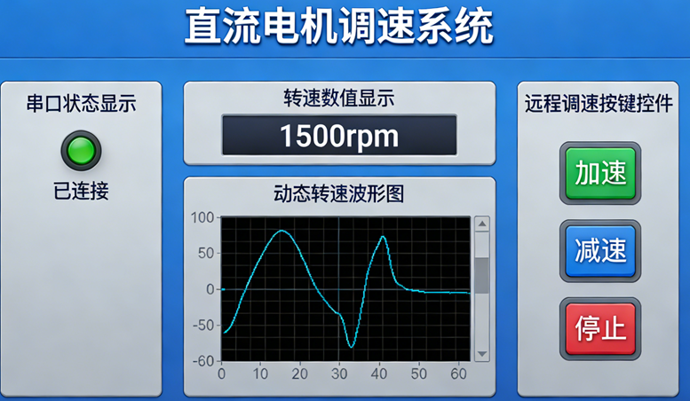

软件核心特性
LabVIEW 作为本系统的上位机核心,以图形化 G 语言为编程基础,无需复杂的代码编写,通过控件与函数的拖拽组合即可完成程序开发,开发效率远高于传统文本编程;同时具备开放的系统环境,可与单片机、PLC 等各类下位机设备无缝通讯,支持数据采集、实时分析、界面定制等功能,且拥有丰富的数据分析库与显示控件,能快速实现电机调速过程的可视化与数据化管理。
功能模块搭建
  1. 串口通讯模块:通过 LabVIEW 的 VISA 串口控件,完成与单片机的串口参数匹配,包括波特率、数据位、停止位、校验位的设置,实现下位机转速数据的实时读取与上位机控制指令的下发,支持通讯状态的实时检测与异常报警,保障上下位机数据交互的稳定性。
  2. 数据采集与处理模块:对串口接收的转速脉冲数据进行滤波、计算,将原始脉冲信号转化为直观的转速值(r/s),同时支持数据的实时存储,可将调速过程中的转速变化数据保存为 Excel、TXT 等格式,便于后续实验分析与工艺优化。
  3. 动态显示模块:利用 LabVIEW 的波形图表、数值显示控件,构建可视化操作界面,实时绘制电机转速的动态变化曲线,同步显示设定转速、实际转速、调速时间等参数,曲线支持放大、缩小、暂停等操作,便于工程师实时观察调速过程的动态特性。
  4. 远程控制模块:在界面中设置虚拟按键与数值输入控件,实现电机启动、停止、正反转、转速设定的远程操作,工程师可直接在电脑端修改 PWM 占空比参数,下发至单片机完成转速调节,无需现场操作下位机,提升操作便捷性。
  5. 数据追溯模块:支持历史调速数据的调取与复现,可将不同工况下的转速变化曲线叠加对比,分析系统在启动、加速、减速等不同阶段的响应特性,为系统参数优化提供数据支撑。
界面设计原则
上位机界面遵循工业操作的简洁性与实用性原则,划分为通讯状态区、参数显示区、动态曲线区、远程控制区、数据存储区五大区域,各区域功能独立、布局清晰;支持界面控件的自定义配置,可根据实际需求添加或删减功能模块,适配不同场景的调速需求。

本系统在电机空载工况下完成多组调速测试,测试结果显示:电机从 0 启动至 53r/s,仅需 6s 即可达到稳定转速;从 53r/s 加速至 86r/s,调速时间为 5s;从 86r/s 减速至 53r/s,调速时间为 7s。整个调速过程中,转速无明显超调与震荡,稳定后转速偏差控制在极小范围,且硬件 PWM 信号输出未受系统其他程序干扰,相较于软件 PWM 调速方案,系统抗干扰能力与稳定性显著提升。
LabVIEW 上位机在测试过程中,实现了转速数据的无延迟采集与动态曲线绘制,数据存储精准、远程指令下发响应及时,操作界面的可视化效果让调速过程的动态特性一目了然,大幅提升了系统的调试效率与数据分析便捷性。
