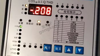

四、根本解决思路:选用基波功率因数专用控制器
要从根源上避免谐波环境下的投切震荡,核心是让补偿行为匹配电网的真实无功需求,我们的建议是选用基于基波功率因数的无功补偿控制器
与普通控制器相比,这类专用控制器具备谐波过滤和基波提取功能,可先过滤电网中的谐波成分,精准检测出仅需要补偿的基波无功功率,再根据基波无功的实际数值投切电容。这一操作让电容补偿完全贴合电网真实需求,不会因谐波无功的干扰而过度投切,从根本上杜绝了投切震荡问题。
