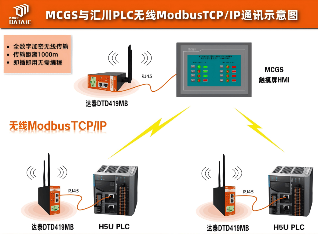

本方案聚焦于MCGS触摸屏汇川H5U PLC之间的无线以太网通信架构,基于ModbusTCP/IP协议,构建稳定可靠的自组网无线传输通道。通过引入达泰日系PLC无线通讯终端DTD419MB作为核心硬件,实现无需布线的即插即用式连接,为智能制造车间提供一套经济实用、快速落地的无线通讯解决方案。
接线方式
1触摸屏与DTD418MB接线
用一根通讯线,一端接入DTD419MB的RJ45接口,另一端接入上位机的RJ45接口。
2汇川PLC与达泰DTD419MB接线
用一根通讯线,一端接入DTD419MB的RJ45接口,另一端接入H5U的RJ45接口。

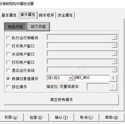

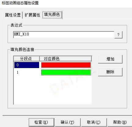

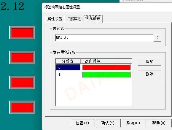

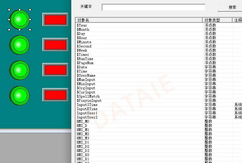

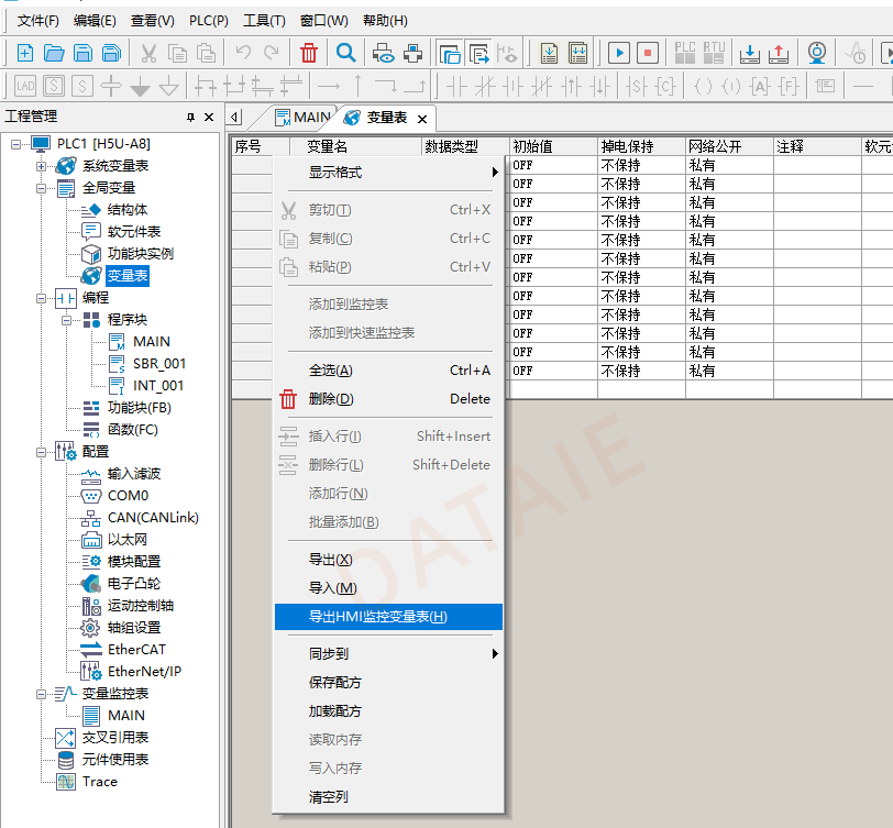

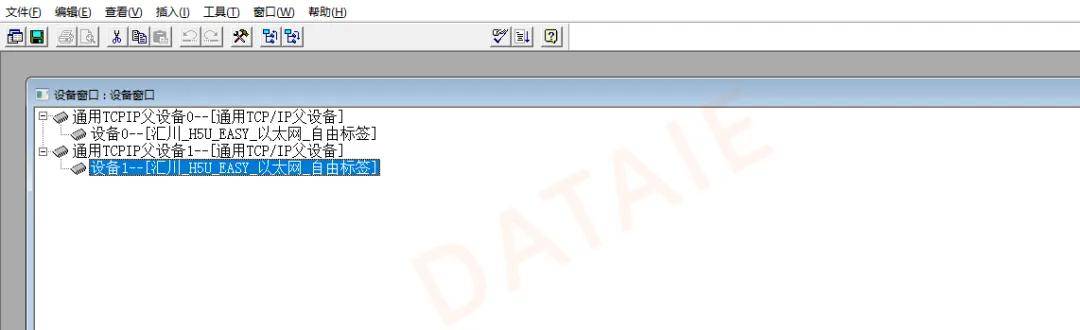

1.系统参数设置
2.触摸屏画面的制作

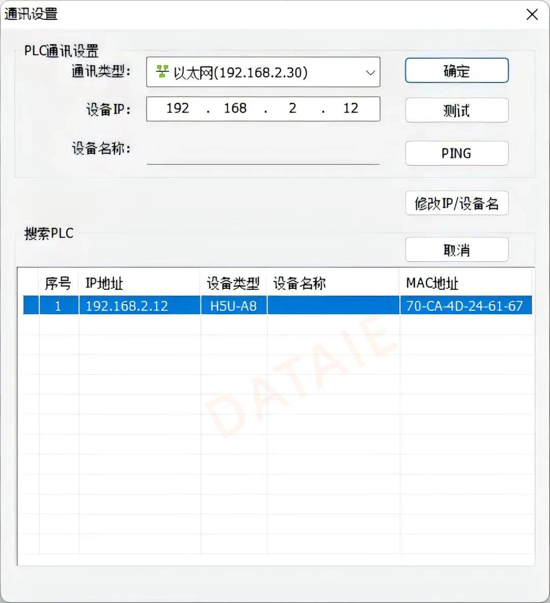

3.从站设置
1号从站的I点设置
1号从站的Q点设置
2号从站的I点设置
2号从站的Q点设置

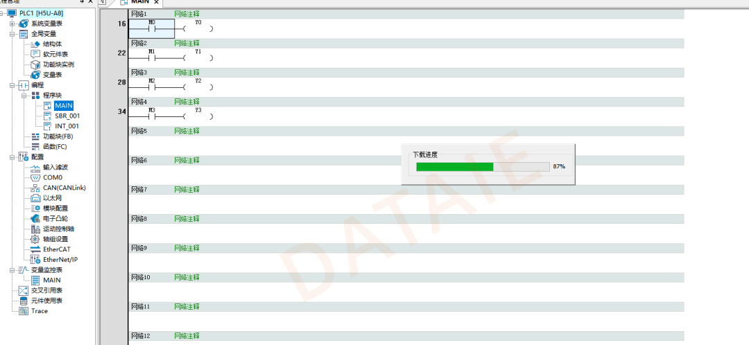

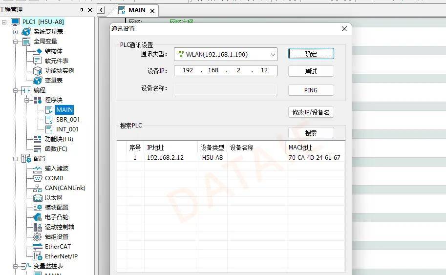

PLC程序的下载
1.简单程序编写
2.下载程序到CPU

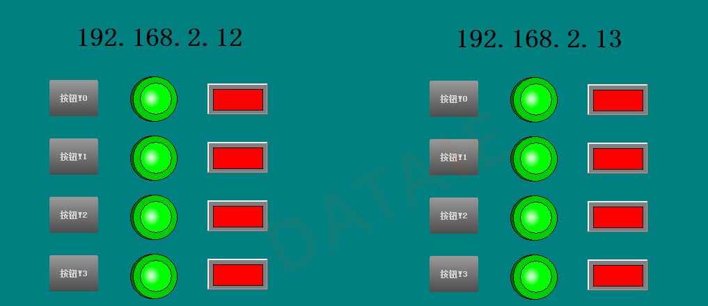

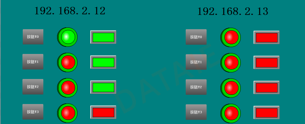

测试方法
1. 触摸屏的指示灯可以监测PLC的输入点状态;
2. 触摸屏上按钮可以控制PLC的输出点。
