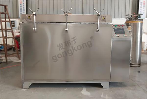

温控精准、制冷稳定是液氮深冷箱正常运行的核心,而在日常实操中,降温缓慢、温控波动大、达不到设定低温、温度显示异常等问题频发,不仅影响工件处理、样本保存效果,还会加剧液氮损耗、缩短设备使用寿命。本文针对温控与制冷类常见问题,全面拆解成因、梳理排查步骤、给出落地解决方案,助力快速恢复设备正常运行。
一、液氮深冷箱常见温控与制冷类问题表现
此类问题是设备使用高频故障,主要分为四类:一是设备开机后降温速度极慢,远超正常制冷时长,难以达到目标低温;二是恒温阶段温度波动过大,超出工艺允许误差范围,无法稳定控温;三是箱内局部温差过大,同一批次工件处理效果不均;四是温度传感器显示数值失真,与实际箱内温度不符,甚至出现数值跳变、无显示情况。
