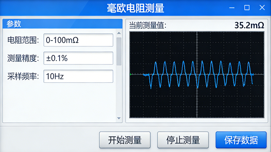

前面板搭建
LabVIEW 的图形化前面板作为系统的人机交互界面,兼顾参数设定与结果展示功能,贴合工程师操作习惯,支持实时调试与数据观测。面板左侧设置量程选择、采集频率设定、通道总数配置等按键与输入控件,支持用户根据被测电阻阻值范围灵活调整参数;右侧设计双波形显示框,上部实时显示 INA114 放大器的输出电压信号波形,下部同步显示被测电阻的阻值计算结果波形,同时配备数值显示控件,直观呈现电阻实时测量值。
该前面板支持参数的即时修改与程序的一键启停,采集的波形与数值可实时刷新,无需中断程序即可完成参数调整,大幅提升测量操作的便捷性,同时 LabVIEW 的控件自定义功能可根据实际测量需求,灵活添加数据存储、波形放大、阈值报警等功能。

  4. 开始测量:点击程序运行按钮,LabVIEW 控制采集卡开始连续采样,实时显示电压波形与电阻阻值,工程师可通过波形观察信号稳定性,通过数值控件读取精准测量值;
