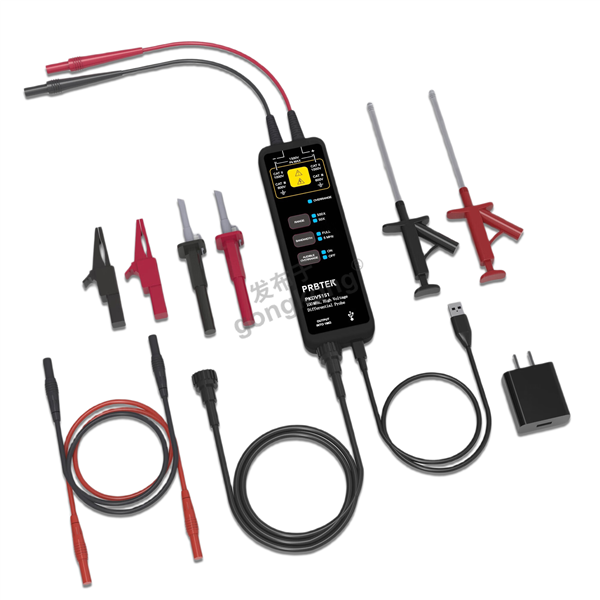

高压差分探头:ESD电压测量的首选
ESD电压波形,高压差分探头是最常用也最靠谱的选择。ESD脉冲大多是正向、负向交替的双向脉冲,再加上测试环境里很容易出现地环路干扰,普通探头很容易受干扰,测出来的数据根本不准。
差分探头的优势的就是能彻底消除地环路的影响,精准捕捉双向脉冲的真实波形,而且它自带高带宽、低电容负载的特性,不会造成高频信号衰减或波形失真。选型时建议优先选带宽大于500MHz、电容负载小于1pF的型号,比如普科的PKDV5151高压差分探头,就能完美适配ESD测试中瞬态高压信号的捕获需求。

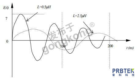

专用ESD电流探头:瞬态电流测量的专属款
如果需要测量ESD瞬态电流波形,常规电流探头就会显得力不从心——带宽不够、响应速度太慢,根本跟不上ESD纳秒级脉冲的瞬态变化。这时候必须用专用ESD电流探头。
这类探头的带宽能达到GHz级,上升时间小于1ns,刚好匹配ESD脉冲的特性,能精准捕捉电流脉冲的前沿细节和真实波形。需要注意的是,它通常要搭配带宽≥2GHz的高性能示波器使用,这样才能完整还原ESD大电流的瞬态变化过程,避免因示波器带宽不足拖后腿。

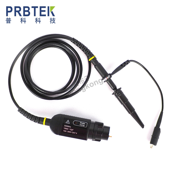

高带宽无源探头:常规电压测试的高性价比之选
如果只是常规的ESD电压测试,不需要测量超高压或者极端高频信号,高带宽无源探头就是性价比首选。它不仅成本低,使用起来也很便捷,不用复杂的调试,上手就能用。
选型时重点看带宽,建议选择500MHz及以上的型号,比如普科PK6500500MHz带宽)、罗德与施瓦茨RT-ZP11700MHz带宽),这些型号的衰减比大多是10:1,既能保证测量精度,又能适配ESD测试中常见的电压范围,还能减少对被测信号的干扰,兼顾实用性和经济性。
